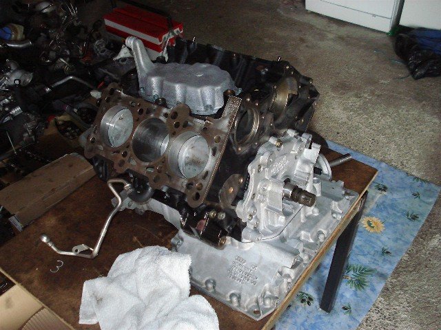

Salut Mehdi! et bien le moteur en grande partie remonté, mais vu que j'ai une nouvelle surprise qui est arrivé: j'ai un arbre a cames avec des cames arrondies. Donc la j'ai un ami d'un autre forum qui doit en avoir 1, j'attend des photos... et après, j'ai la boite de vitesses, mais la j'ai déja des pièces... Vivement quelle roule, que je vous retrouve! ;)

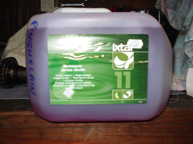

Salut! S-Mike87: voici la référence du produit ixtar nettoyant habitacle que tu voulais: 7711228938. Bien efficace d'ailleurs! Sinon pour reparler de la dump valve, c'est le contraire, elle vide la pression dans le circuit de suralimentation quand tu lache l'accélérateur (comme quand tu passe les vitesses). ;)

salut :coucou: @ jonel: Tu vois comment c'est fait une rs4 maintenant!! :P Sinon le débosseleur est archi débordé en ce moment, aujourd'hui il a passé la journée au garage sur des voitures grélées, il m'a justement parlé de toi la semaine dernière, qu'il avait pas eu le temps de passé te voir, apelle-le si tu as le temps, mais je lui en reparle dès que je le vois ;) @ harley: Tu vois ca décape le produit! pour l'alu (genre culasse, boite), je l'utilise pur mais je rince 10-15 secondes après (au karcher) et nikel, mais si tu veux nettoyer tes jantes, dilue-le et rince pas longtemps après! Car j'ai déja vu des collègues mettre le produit (pur) sur des jantes, parti 15 min distrai par autre chose, et après en rincant, la peinture a tendance a "couler" et est bien ternie! et mieux vos mettre des gants, car rien que la "vapeur" de projection du pulvérisateur a tendance a piquer les doigts!
Oui il est impressionnant papy jo! Mon produit viens de chez Renault (ou je bosse), et est initialement du produit a jantes! mais il est préférable de le diluer pour des jantes, sinon pur sur des piéces métalliques, il ne les attaques pas bien sur. Il a intéressé pas mal de monde sur d'autres forums, je ne lui connait pas d'équivalant! voici: Il vaut dans les 25€ le bidon de 5l, référence 7711228557, disponible chez n'importe quel grand garage Renault

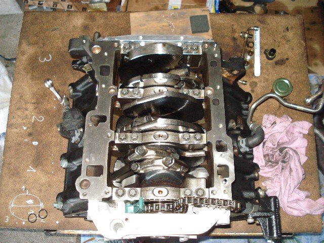

Et remontage de la pompe à huile, des demi-carters d'huile bien nettoyés: Demain, remplacement des joints de queue de soupape, rodage et remontage des soupapes sur 1 des 2 culasses Bonne soirée la team!!

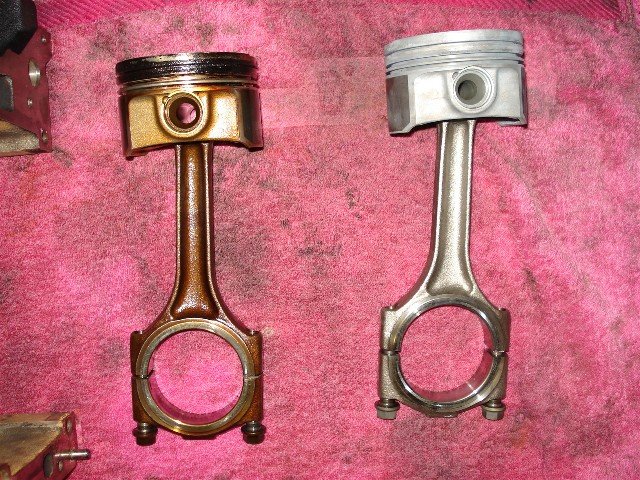

C'est clair, quelle classe juju!! Donc voila pour quelques photos de mon couteux passe-temps: Nettoyage avant-aprés: (on voit la difference!)

Ben pas mal, le remontage n'a été réellement attaqué que le weekend dernier, avec déglaçage des cylindres, puis remontage des segments, coussinets, piston, vilebrequin, flasques de vilo, ce week je remets pompe a huile, carters inférieurs, et quelques trucs. Mes culasses ne sont revenues de rectification qu'aujourd'hui. Et oui pleins d'imprévu! :( Tel que: - Arbre secondaire de BV (couple conique) et Torsen HS, donc je suis allé cherché une BV a vendre pour pièces a Brest ya 2 semaines (Prise a un ami d'un autre forum car les pièces en neuf sont hors de prix et les siennes sont nikel) - Cylindre n°1 du moteur entaillé et rayé, donc bloc HS, donc il y a 1 mois je suis allé chercher a st étienne un autre bloc moteur nikel avec ses pistons, juste il avait les coussinets qui ont pris du jeu et on un peu rayé le vilo, donc remontage avec mon vilo - Rectification des culasses car le plan de joint d'une des 2 n'était pas beau entre 2 cylindres - Remplacement d'une soupape d'admission car un morceau de métal s'est collé sur la portée et elle est tordue - Remplacement d'un tendeur/variateur de chaine d'arbre a cames car il perdait la pression d'huile quand la voiture n'avait pas roulé pendant 1 semaine, et donc pendant 1 ou 2 secondes, au redémarrage, la chaine mal tendue frottait dans le couvre culasse - Envoi de mon calculateur chez KSF/MRC pour contrôle de la fiabilité de la prépa déja dedans, et au final, installation de la prépa MRC. Voila, comme sa vous connaissez toutes mes mésaventures! Elle est en train de me couter un bras, mais elle va repartir a neuf! :bien: Vivement quelle roule!
