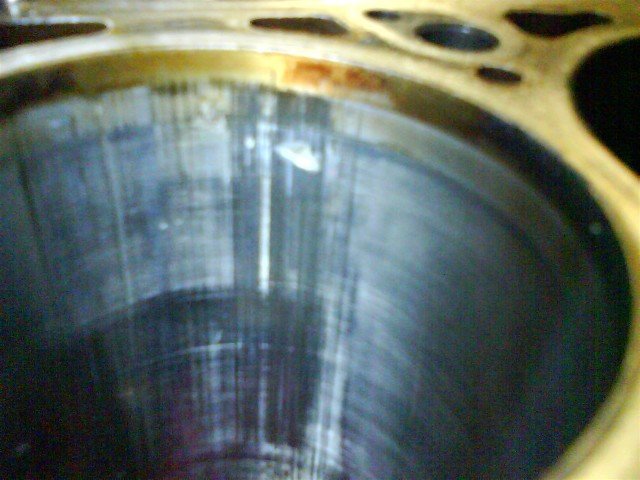

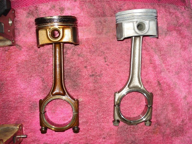

Coucou! :coucou: la team est très active en ce moment! ca fait plaisir... Sinon moi je suis toujours dans la mécanique de ma rs4, mais la facture s'est gravement alourdie... cylindre n°1 entaillé a 1 cm du PMH: Donc voila d'ou venait la consommation d'huile... blasé Le moteur est donc HS, ou il faut que je le fasse réalésé en 3l pour qu'il n'y ai plus de traces! Donc j'ai trouvé un bloc d'occasion 102000kms pas cher car il a 1 bielle qui fait du bruit. Je suis allé le chercher vers st étienne: cylindres et pistons nikel de chez nikel! Je vais donc le remonter avec mon vilebrequin et 1 de mes bielles avec coussinets segments et joints neufs (+ 1 déglaçage des cylindres). Elle va repartir a neuf... Voila pourquoi mon travail a pris du retard. Sinon j'ai commencé a nettoyé compartiment moteur
