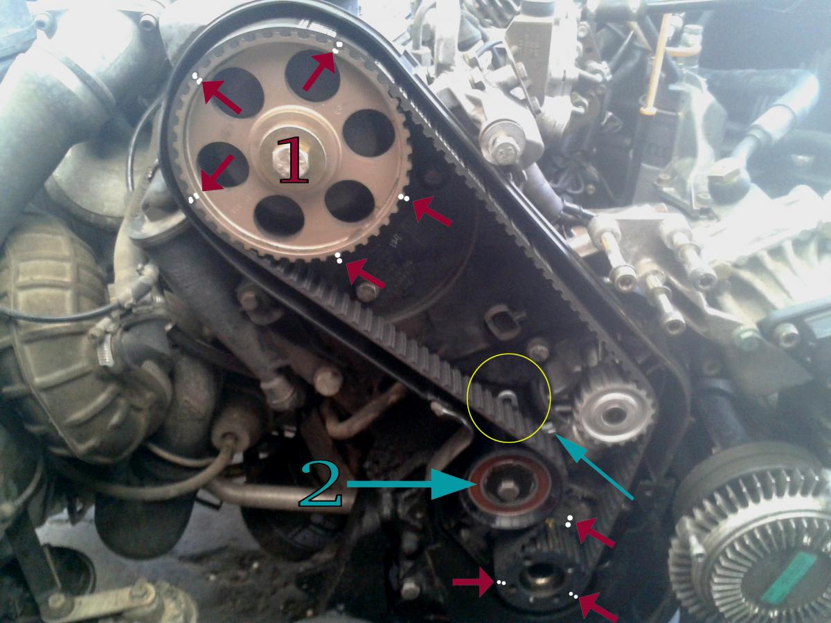

Suffit de bien suivre les repaires En mécanique bateaux c'est mon domaine donc ça reste un moteur :icon_biggrin: Puis y'en a qui font ça mais bon faut oser :reflexion: certains mécanos ne s'embêtent plus à recaler la distri et la pompe, ils coupent au cutter l'ancienne courroie dans le sens de la longueur, ils engagent la nouvelle, quand elle est engagée à moitié ils coupent complètement l'ancienne et la retirent, puis ils poussent à fond la nouvelle dans les crans. -

Et le galet pour moi je suis persuadé que c'est le galet qui est mort mais bon à y être on change tout et basta La distribution je voulais la faire plus tard mais vun que tout sera démonté j'en profite et pour la pompe à eau également -

Galet tendeur de courroie d'accessoire FEBI BILSTEIN + amortisseur 227,09 € frais de port compris chez c'est marqué sur le carton en dessous :icon_biggrin: :icon_biggrin: Et je pense que tu as raison la 80 dents c'est pour la PI -

Bon ok j'ai pigé je crois :reflexion: Reçu aujourd'hui le galet et l’amortisseur de la courroie d'accessoire Par contre pour la courroie de distribution ils se sont planté il m'ont envoyé une avec 80 dents alors qu'il me faut celle avec 120 dents je me trompe ou pas ????? Sinon je vais chez le dentiste lui en faire greffer :MdrDevil: -

Salut tous A y être je vais faire ma distribution il n'y a que le galet tendeur à commander pour la faire ainsi que la courroie bien sur Sur la photo c'est le numéro 2 Faut il respecter une marque pour le tendeur ? j'ai déjà commandé la courroie en Bilstein Merci -

Donc du Febi ça c'est bon donc ? J'ai chercher sur la toile on trouve beaucoup de Luca du NTN Dayco mais du Febi j'ai pas trouvé Si quelqu'un c'est ou je peu trouver se serai avec plaisir :marcelpoire: -
