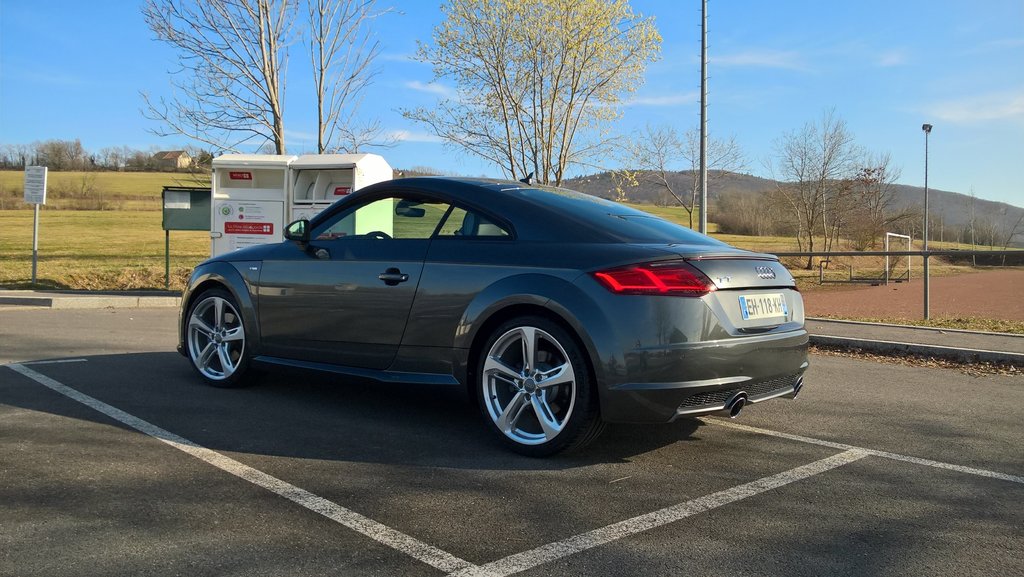

duraffourg a posté un sujet dans TT MK3 : Coupé / Roadster - (depuis 2014)
Bonjour, j'aurais souhaité avoir des avis sur ce kit d'admission R600 (VW racing). Est-ce que ce type de matériel vaut la peine d’être installé et le gain est-il réel? Je possède un TT 8S en 2.0l quattro année 2015 avec une reprogrammation stage 1 pour info. Sur tous les sites qui vendent ce kit prétendent que c'est le meilleur système pour la plateforme MQB 2.0l tfsi et 1.8tfsi. En PJ les photos du R600 et mon auto. Merci d'avance pour vos réponses. Cordialement. -
