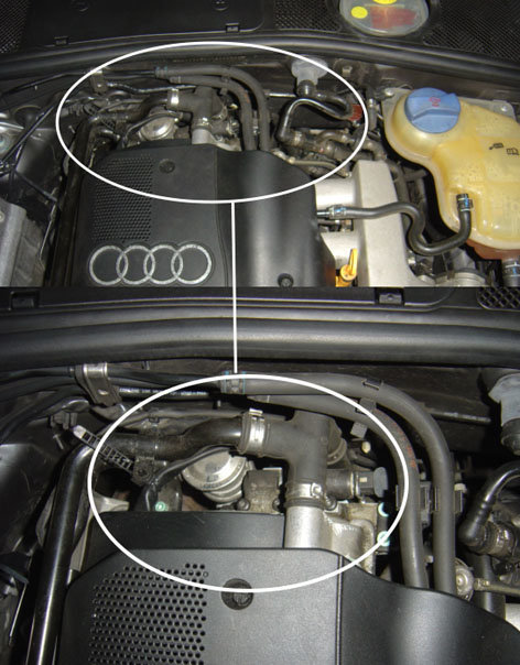

  1. Je ne sais pas si cela peu aider, mais je met une photo ou est entouré l'endroit d'ou semble venir le bruit au demarrage. A plus.

  6. Salut a tous Je me lance pour pon premier post mais sur ce coup j'ai besoin d'un peu d'aide. Voila je possede depuis peu de temps une A4 Avant 1,8T de septembre 2OOO (B5, moteur AWT) et je trouve qu'elle me fait des bruits bizarres. Le premier se fait au demarrage puis disparé une fois le moteur lancé, c'est une sorte de claquement. Pour ca je vous ai mis un petit extrait du bruit pris en live sur le moteur (demarrage01.mp3 et 02) et pris a cote de la batterie en roulant (demarrage+bruit_metal.mp3). Ce bruit se reproduit plus ou moins fort selon les lancements du moteur. Le deuxieme bruit se fait uniquement en roulant (en avant ou en arriere) entre 1200 et 2000 t/min, c'est une sorte de bruit metallique, comme une tole qui vibre, j'ai bien vu d'apres nos voisins suisses du CASS qu'il y avait un probleme de ce style sur les S4 mais ce probleme existe t il aussi sur une A4 1,8T. Ce qui m'inquiete c'est que ce bruit se fait en roulant (impossible de l'entendre en accelerant au point mort), j'espere donc que ce n'est pas l'embrayage ou la boite. J'ai aussi mis un petit extrait musical pour vos oreilles averties (bruit_metal 01.mp3 en dehors de la voiture et dans un parking, bruit_metal 02.mp3 dans l'habitacle en roulant et pris a cote de la batterie en roulant (demarrage+bruit_metal.mp3). Voila mon histoire, si quelqu'un a deja rencontré ce genre de bruits , j'accepte toutes informations. Merci de votre aide. Demarrage01.mp3
