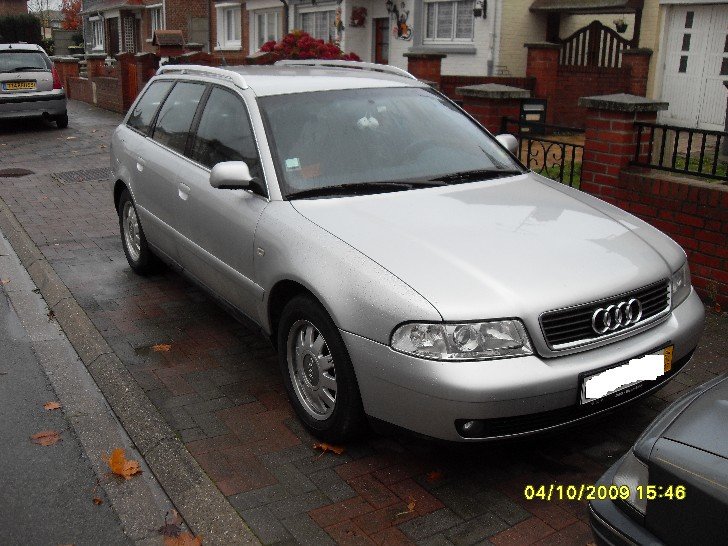

  22. Salut tout le monde !!! Bon je debute dans le forum !!! Je vous presente mon A4 B5 v6 TDI 150 Avant phase 2 de décembre 99 avec 190 000 kms au compteur !! Depuis le temps que j'en voulais une ! Mon homme a été la chercher en allemagne ! Ca vaut vraiment le coup. On a fait pas mal de frais dessus mais bon, quand on aime on ne compte pas ! Niveau option, tout ce qu"il y a de plus normal : ve, da, asr, sono BOSE concert d'origine avec caisson, interieur tissus. Je n'ai pas de photo de l'interieur, j'en mettrai plus tard. Voici la belle :
