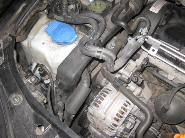

  7. Bonjour, J'ai, depuis mon dernier post, commandé sur le net et reçu reçu une poulie d'alternateur neuve ainsi que l'outillage spécial pour monter la poulie. Cet aprèm j'ai décidé de m'y attaquer... Seulement voilà, dès le début un problème se pose : je n'arrive pas à accéder à la poulie pour la démonter ! La reservoir de lave-glace, ainsi que l'arrivée d'air me gènent considérablement! J'ai démonté le pare chocs pour voir si j'ai un meilleur accès, mais non : il y aurait encore tout le radiateur, les phares... à enlever. Donc avant d'aller plus loin et de tout virer... je préfère demander votre aide et vos conseils. Comment feriez vous? J'ajoute la photo du moteur pour vous faire une idée Merci d'avance, Michel
  8. Merci pour le lien pour l'outillage. J'ai appeler Audi aujourd'hui pour connaitre le prix et la disponibilité de la poulie d'alternateur : 86€ !! Sur Oscaro on en trouve entre 40 et 60€... Que me conseillez vous : la pièce d'origine ou n'importe quelle autre du site Oscaro ? (évidemment, Audi ne vends pas l'outillage...) Concernant mon problème de clim, je me réponds à moi-même : le mode ECO ne fait pas tourner l'embrayage de clim Merci d'avance pour votre aide Michel
