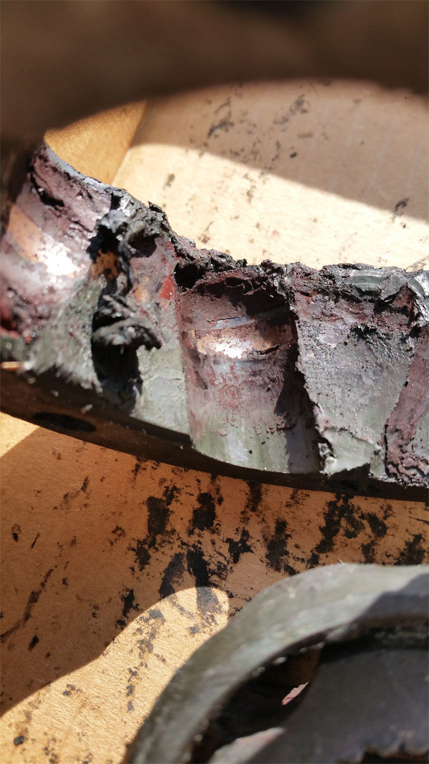

Démontage moteur hier : 357 000 km mais pas 1 km de plus! Moteur HS, de la bouillie de piston / soupapes... Verdict : Culasse martelée Cylindre n°3 : soupape d'admission incrustée dans le piston, soupape d'échappement tordue. Cylindre n°2 : soupape d'admission tordue. Cylindre n°1 : soupape d'échappement tordue. Toutes ces soupapes sont pilotées par le même arbre à cames (à l'exception de la soupape d'échappement du cylindre n°3 qui a rencontré son ex-voisine maintenant mariée au piston) ce qui confirme l'erreur de calage de distribution. Un très grand merci au mécanicien de fête de foraine qui s'est occupé de ma voiture, je me suis acharné à l'entretenir et la bichonner pour en arriver là. En clair, un moteur complet à changer ! Donc on revient à la question de l'obsolescente des pièces. Contact pris avec le service relation clients AUDI : "allez voir sur le site Audi Tradition, vous pourrez voir si vos pièces sont réellement non produites (https://trshop.audi.de)". Une mine d'or pour tout les possesseur "d'ancienne"... je pense avoir trouvé mon moteur, donc le garage AUDI est bien en mesure de m'assurer le changement! Prochain rdv lundi avec les experts pour confirmer le diagnostic et lancer les réparations. Mais je ne me leurre pas, il va falloir se battre avec l'expert de l'assurance du garage. J'ai tenté de vous mettre des photos mais ça ne marche pas ce soir.

La suite ce matin... Rendez-vous avec l'expert de ma protection juridique, l'expert de l'assurance du garage AUDI ayant fait le changement de courroie et le responsable atelier du garage AUDI où la voiture se trouve actuellement (différent du garage ayant fait la "réparation"). La voiture est maintenant immobilisée depuis 1 mois 1/2... Seul les hauts moteur droit et gauche sont enlevés, ce qui permet de voir les arbres à cames. Les 2 experts ont été très étonnés par l'absence d'usure sur les arbres à cames malgré le kilométrage (357000 km). Aucune usure n'est perceptible en passant le doigt ou l'ongle sur la surface des arbres, juste impressionnant ! Nous avons revérifié ensemble le calage de distribution : il y a bien une erreur sur la partie droite du moteur. Le décalage est inférieure à 1 dent ce qui confirme le fait que ce décalage n'est pas dû à un glissement de la courroie causé par la casse du linguet mais bien dû à un mauvais calage lors du changement de courroie distribution, qui a engendré la casse de la soupape et du linguet puis de la bougie de préchauffage. En effet sur nos moteurs le pignon d'arbre à came peut être désaccouplé de l'arbre pour permettre de caler le tout "aux petits oignons". En clair le mécanicien n'a pas pris le temps de tout caler et vérifier! Mais pour l'instant l'expert de l'assurance du garage AUDI refuse de ce prononcer officiellement sur la responsabilité du garage tant que le moteur n'a pas été déculassé (contrairement à ce que le responsable de l'atelier m'avait précédemment dit " nous sommes responsables puisque nous sommes les derniers à avoir touché au moteur et en particulier la distribution"). Il faut donc à présent déculasser pour voir précisément les pièces endommagées et confirmer la responsabilité du garage AUDI (opération faite semaine prochaine), et si trop de casse c'est un moteur complet à changer. Pour info l'article 1147 du code civil portant sur l'obligation de résultat lors d'une réparation s'applique dans mon cas, quelque soit le coût des réparations à réaliser pour remettre le moteur en état. MAIS il y a un MAIS (sinon cela aurait été beaucoup trop simple) : depuis le 1er janvier 2015, AUDI ne dispose plus de ce moteur et/ou des pièces pour ce moteur!!!! "Références obsolètes et non remplacées". Et le garage AUDI refuse de mettre un moteur en échange standard provenant d'un reconditionneur. Donc dans tout les cas, je vais être contraint de faire déplacer la voiture chez un préparateur qui accepte de me faire ce changement. C'est donc loin d’être fini! A suivre...
Suite... le diagnostic se confirme : mauvais calage de la distribution ayant endommagé le coté droit du V6. Un expert va être envoyé pour évaluer les dégâts et chiffrer le montant des réparations. Le garage Audi ayant fait le changement de courroie s'engage finalement à payer le coût des réparations puisqu'il est le dernier garage à avoir touché au moteur...
Nouvel appel de Audi cet après midi, suite du diagnostic : les caches culbuteurs ont été démonté coté gauche et droit du moteur pour voir ce qu'il s'est passé et il y a de la casse ! Coté droit (tiens c'est marrant, quelle coïncidence...), un linguet a dégagé et la bougie de préchauffage est martelée, ça ne doit pas être beau coté piston/soupapes! Pour le responsable atelier, la courroie était mal calée le piston a tapé la soupape, le linguet a cassé remplissant sa fonction de fusible. Pour lui ça ne peut pas être l'inverse, un linguet qui casse ne provoque pas de décalage de courroie (ce que je craignais). Il casse, la soupape se ferme, le moteur tourne sur 5 cylindres et c'est tout. Reste maintenant à contacter la concession Audi qui m'a fait le changement de courroie de distribution (concession différente de celle qui a actuellement mon véhicule) pour la prise en charge des réparations... C'est partie pour une longue négociation! Si vous avez eu un cas de casse similaire, je suis preneur de toutes les infos utiles. Merci!

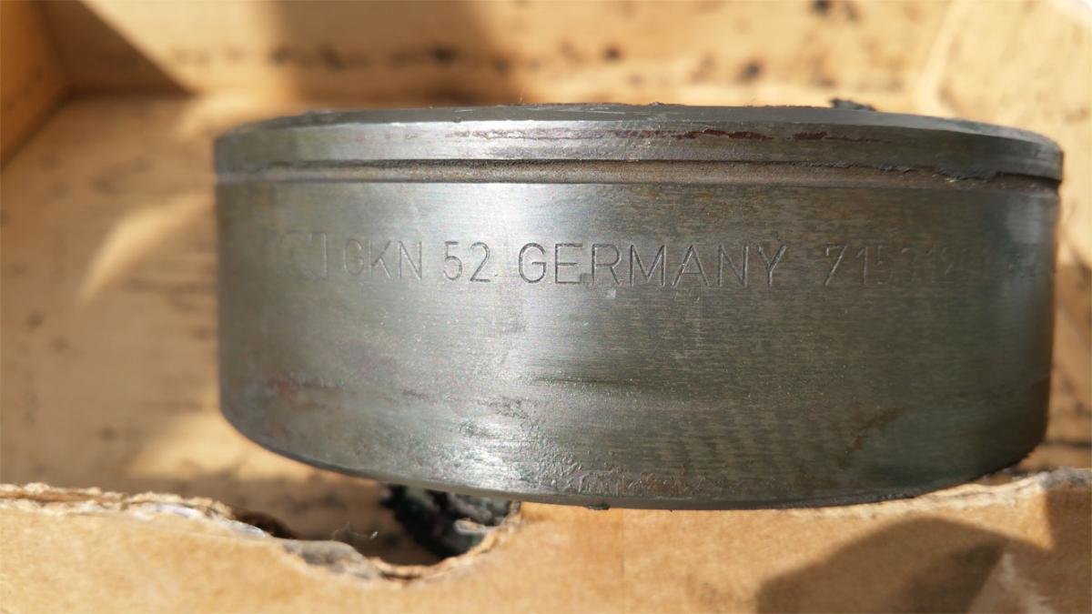

Bonjour, je fais du déterrage mais ce sera utile pour ceux qui auront le même problème. La réponse est par ici : http://forums.audipassion.com/topic/179205-usure-joint-homocinetique-flector-sur-arbre-longitudinal/ -
Ok, merci pour l'info, je vais ajouter un lien sur cet article pour rediriger sur mon article. Pour info, j'ai également ajouté dans mon premier post le lien vers le site du vendeur de la pièce neuve.
Effectivement, c'est très ressemblant pour la partie joint mais le soufflet est différent. Mais attention quand même : Un joint de cardan sur un quattro ne subit que 1/4 du couple alors que le joint de pont subit la moitié du couple. A vérifier donc s'il y a correspondance de pièce. La référence de la pièce que j'ai changée est la suivante : GKN 52 GERMANY 7153120184020 245/99LBO
