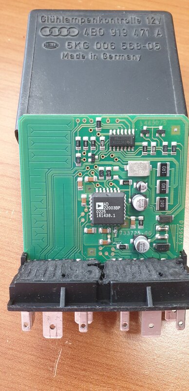

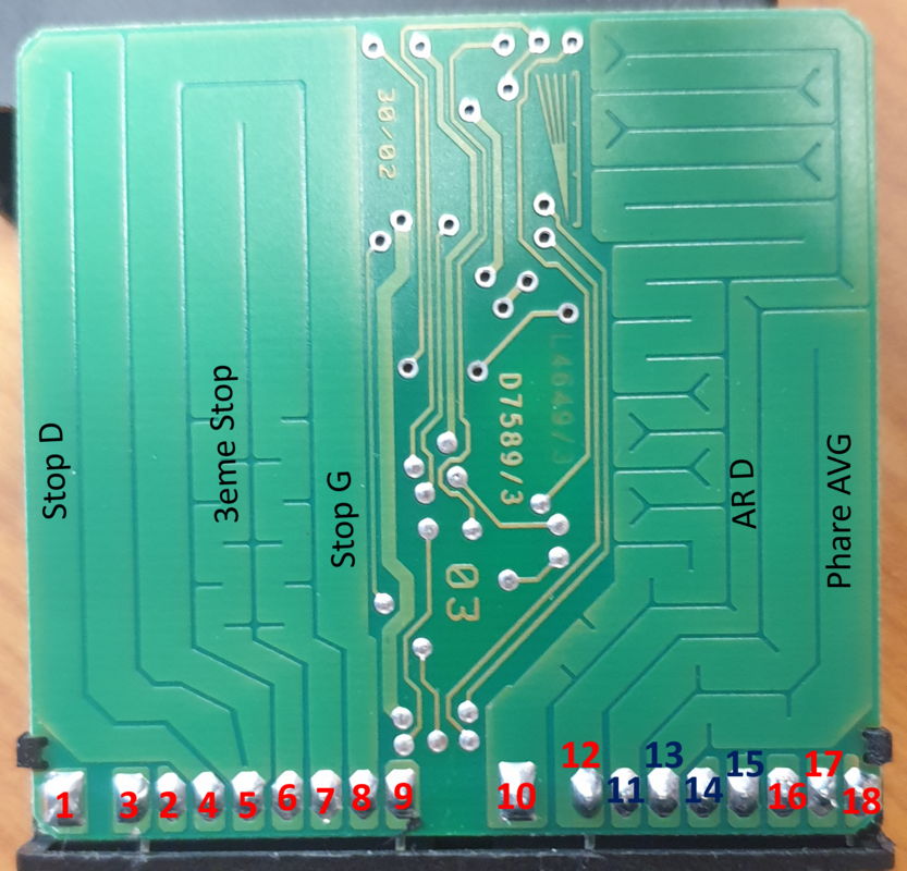

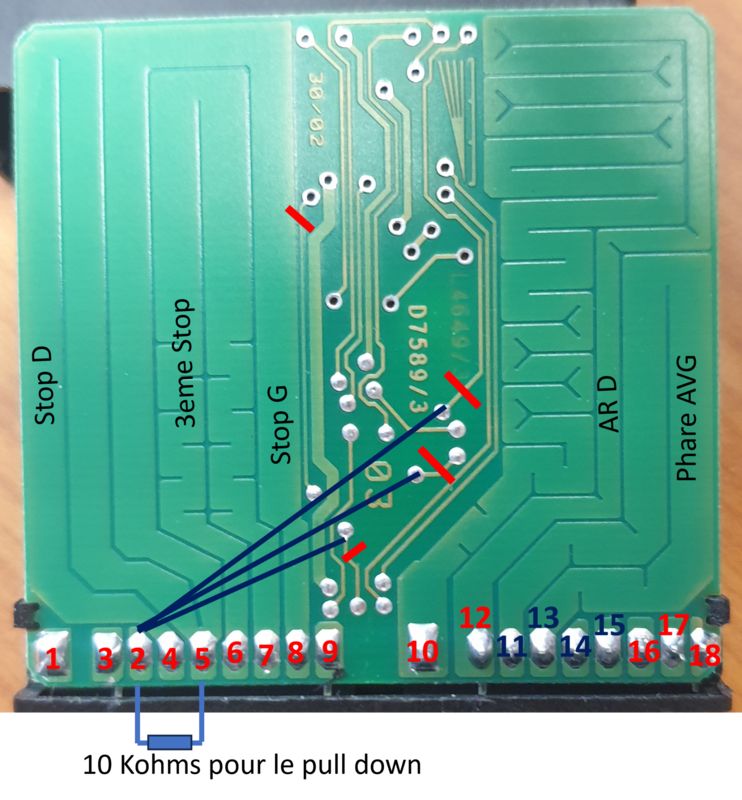

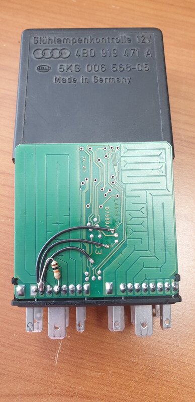

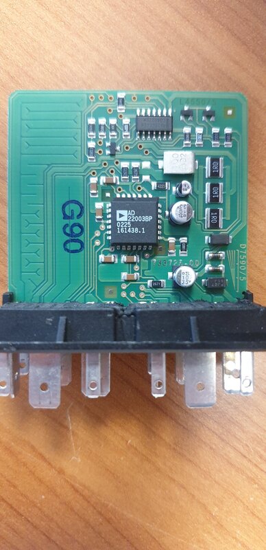

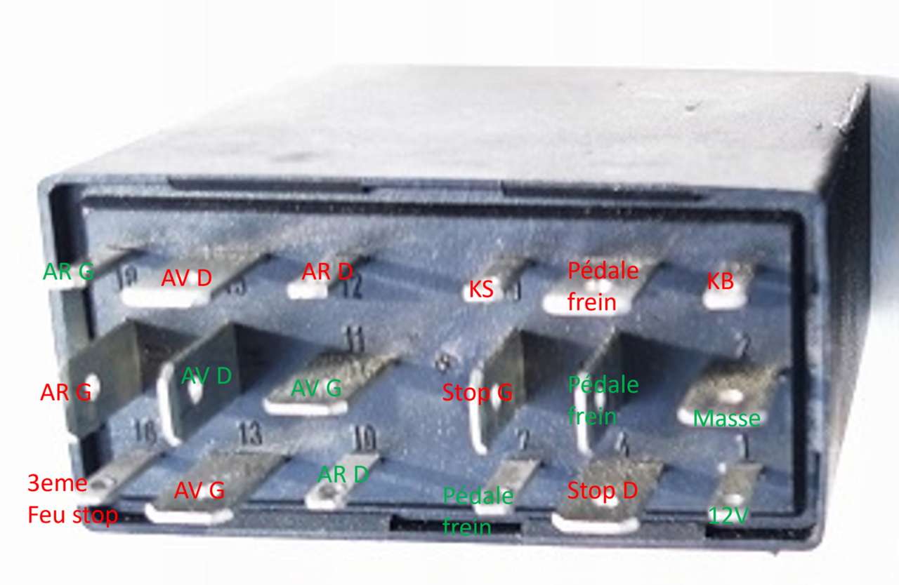

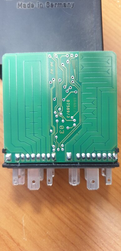

Bonjour à tous, Un post pour partager avec ceux qui possèdent encore une "ancienne" (2004 et avant) et qui souhaitent changer les blocs feux arrières d'origine (avec des ampoules à filament) par des blocs avec leds sans avoir des voyants au tableau de bord en mode sapin de noël et des dysfonctionnements d'autres calculateurs... J'ai monté ces modèles (conservant le style d'origine) à la suite de la casse d'un bloc d'origine puisque la pièce n'est plus disponible chez AUDI : La solution basique proposée par les vendeurs est de mettre des résistances de puissances en parallèle des leds pour simuler la consommation d'énergie d'une ampoule à filament. Les vendeurs vous précisent bien au préalable que ça va chauffer donc attention ! En effet les 90°c sont franchis en moins d'une minute. N'étant pas rassuré à l'idée de mettre des "radiateurs" dans mon coffre, j'ai cherché le module gérant le monitoring des lampes et surtout comment éviter la remontée d'erreur. Avant d'aller plus loin, je précise que le fait d'ajouter des résistances en parallèle ou de réaliser la modification que je propose fait perdre le monitoring des lampes. Le module n'est plus en mesure de détecter une lampe HS ! Sur mon A6 C5, il s'agit du module "393" ou "J123" ref 4B0 319 471 A se trouvant avec les relais derrière la boite à fusibles à gauche du tableau de bord lorsque la porte conducteur est ouverte. Il est visible et accessible sans démontage en ouvrant la trappe latérale. Il suffit de tirer dessus pour le récupérer : Une fois la bête ouverte, l'électronique est visible : Le schéma électrique du raccordement du J123 qui monitore les feux de position avant ainsi que la pédale de frein + les feux de position arrières + feux de stop droite/gauche/central : Pour bien comprendre le fonctionnement avant de le modifier voici quelques infos techniques : Ce module reçoit les différentes commandes d'éclairage qui le traversent. Il s'agit tout simplement d'un comparateur de tension monitorant la chute de tension (dans ce cas 1,75 mV) traversant les larges pistes visibles. Le schéma du comparateur, "RS" correspondant aux larges pistes visibles sur la carte : Le fait de remplacer les ampoules à filaments par des leds fait que la consommation de courant devient très faible (de 2A à 0,2A dans mon cas avec un bandeau de led pour les feux stop et position). Du coup la chute de tensions provoquée par les pistes devient ridicule, les 1,75mV ne sont pas atteint et le comparateur interprète cela comme une ampoule défaillante. Il faut donc "tromper" le comparateur pour qu'il voit à nouveau la différence de tension aux bornes des comparateurs. Pour cela il va être nécessaire de couper les pistes arrivant au "+" du comparateur et de relier les entrées "+" du comparateur à la masse (ne surtout pas raccorder l'autres cotés des pistes à la masse, court circuit assuré !!!!). Le bornage du module correspondant aux schémas électrique est le suivant (en vert les signaux d'entrée et en rouge les sorties) : Ce qui donne ça coté électronique : J'ai acheté un module d'occasion (quelques dizaines d'Euros sur des sites de pièces d'occasions) pour faire les modifications qui suivent et conservé le module d'origine au cas où... Il faut donc couper les pistes au niveau des traits rouges (x5) sur une largeur de 1mm et les raccorder au niveau des traits bleus (x5) : La résistance de 10 Kohms est obligatoire pour permettre le "pull down" du circuit électrique et pour éviter l'erreur "00741 Brake Pedal Monitoring", sans quoi les différents calculateurs voient la pédale de frein faussement active (visible via VCDS dans le canal 6 du calculateur moteur). Dans mon cas impossible d'engager le régulateur de vitesse, boite Tiptronic sans sécurité pour quitter le mode P et voyant de préchauffage qui clignote non stop... Ce qui donne ça une fois modifié : N'hésitez pas à me contacter si besoin de plus d'info ! Je ferai évoluer ce post s'il y a des oublis.
