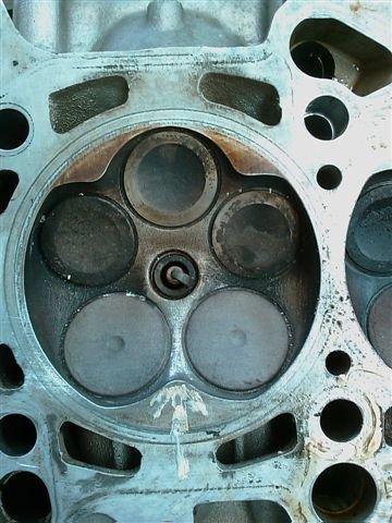

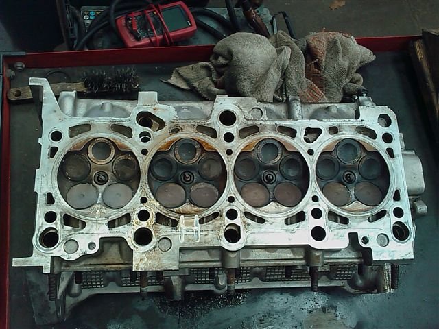

Salut a tous Pour savoir si la culasse est fissurée rien de plus simple .Démontage des 4 bougies et verifications de leurs couleurs. Moi sur le cylindre 1 la couleur Détait differente ,un peu plus propre que les 3 autres (blanchatre) .De plus entre 2 entretien le niveau du liquide était au mini. Je ne le souhaite pas pour toi car le tarif de la culasse ref 06A103265HX seul chez Audi est facturée 2097,79 euros !!!

Bonsoir a tous J'ai moi aussi ce souci sur mon S3 amk de 2001 .Je la fait réparer dans un garage . La facture est proche des 4000 euros avec culasse complete neuve Audi + changement distri et pompe a eau .Pour ce qui est de l'utilisation du vehicule ,cela fait des années que je posséde ce véhicule et quand les "comiques" de chez Audi disent que le défaut vient de la façon de l' utiliser, j'ai un gros doute. :furious: Disons plutot que la culasse a un défaut de conception .Un peu comme la fourchette de 3 eme qui a cassée il y a moins d'un 1 an sur mon S3 . J'ai un ami possédant une Audi rs4 de 2001 qui a lui aussi changer quelques piéces dans sa boite de vitesse et a eu une fissure sur la culasse !! a 115000 kms. vive le 5 soupapes par cylindres. :( P'tites questions : c'est quoi ton moteur un apy ou amk ? a t'elle une cartographie modifiée ?
