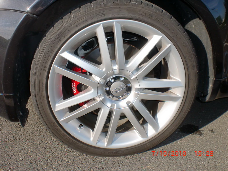

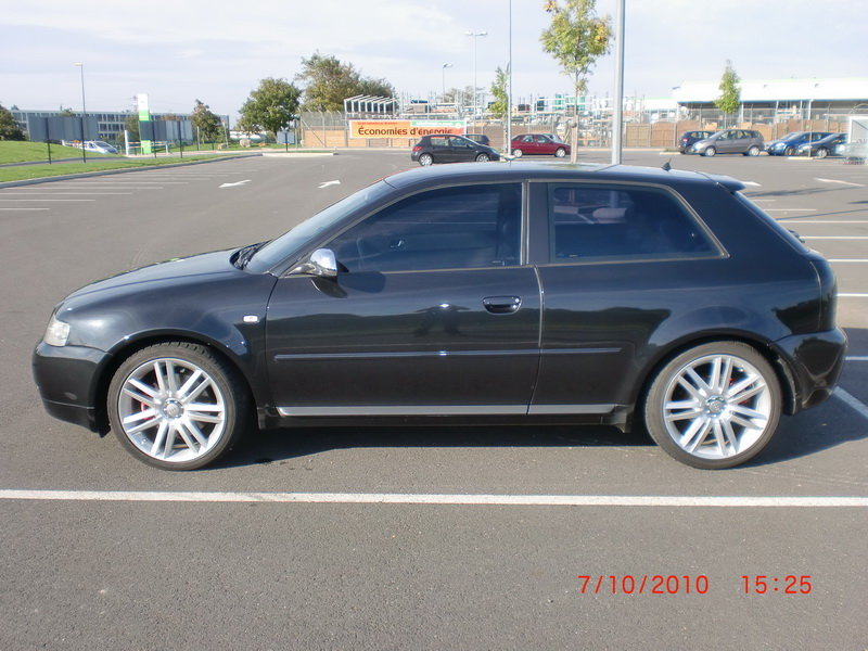

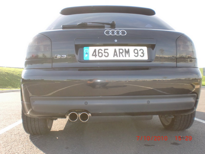

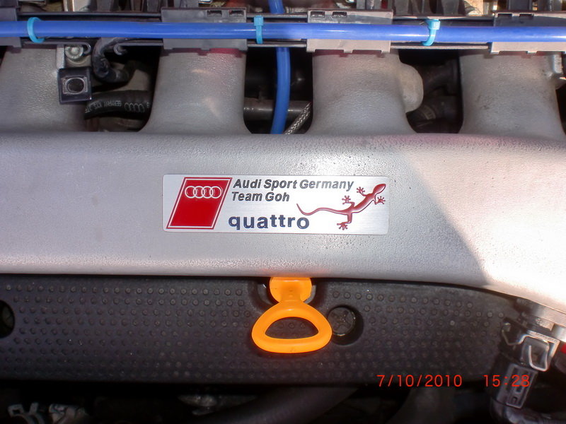

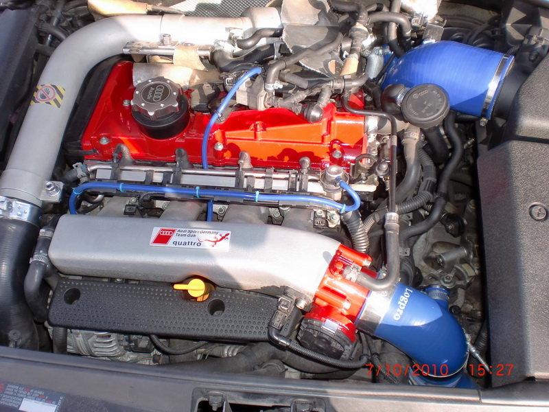

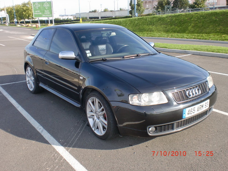

  9. Bonjour à tous je suis sur le forum depuis un peu plus d'un an et donc avec un peu de retard je me présente. Heureux propriétaire de 30 ans d'une audi S3 8l Bam 225 cv noir du 10/2002 que totalise 144000 km. Je tiens a remercier les nombreux utilisateur de ce forum qui m'a permis de résoudre pas mal de problème. photo photo photo photo photo photo
