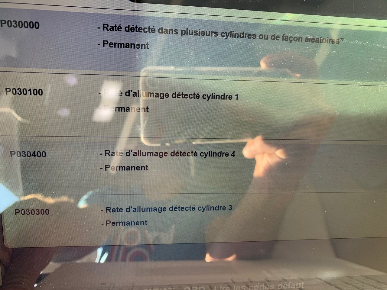

J'ai commandé 8 bougies et 8 bobines oui. Je les reçois semaine prochaine. Tout à l'heure j'ai eu le cylindre 7 en défaut. Vu que cet après midi j'ai intervertit bobines et bougies de banc 1 et 2, je me dis que ça vient de là. J'ai les cylindre 3 et 4 qui reviennent à chaque fois . J'ai contacté l'ancien proprio oui, et il m'a dit qu'il n'avait jamais eu ce genre de problème.... -

alors je viens d'invertir bougies et bobines banc 1 et banc 2. c'est hélas pareil sauf que maintenant j'ai juste cylindre 3 et 4 en défaut , alors que juste avant j'avais cylindre 1,3 et 4. vous en pensez quoi ? -

Bonjour, je reviens suite au changement de la sonde lambda . Bon ben ça n'a rien changé. Avec une sonde neuve c'est pareil, j'ai des raté à l'allumage. Du coup j'ai remis l'ancienne sonde avec un leurre; le défaut de la sonde ne remonte plus par contre. voici les default que j'ai (voir les photos). Pensez vous que c'est les bobines qui sont hs ? si jamais dois je changer bobines et bougies ? c'est préférable je pense mais bon ... je suis pas un pro. Je commence très sérieusement à être dégoûté de mon achat (Février à peine). J'espère que quelqu'un va m'aider sur le forum -

Bonjour à tous, alors voila j'ai ma rs5 (de 12/2010) qui broute au ralenti depuis ce matin. Je savais que j'avais une sonde lambda défectueuse. J'ai passé la valise et voila les défauts qui apparaissent: j'ai la sonde lambda qui est défectueuse et des ratés d'allumage sur 2 cylindres ( cylindre 2 et 4). Pensez vous que le problème est lié avec la sonde ? la sonde c'est celle en aval du catalyseur droit. Je la'i commande et je la reçoit la semaine prochaine. Et à très bas régime (quasi à l'arret) j'ai le voyant moteur qui clignote et qui disparait ensuite. Je suis super inquiet car j'ai acheté la voiture à peine en février et déjà des problèmes. J'ai posté un sujet y'a pas longtemps car j'ai retrouvé de la laine de verre et du "nid d'abeille" à la sortie de l'échappement droit. Et ensuite coïncidence ou pas mais j'avais vu les durites des clapets d'échappement déconnectés; du coup je les aient rebranché mais je n'avais pas repris la voiture avant ce matin. Cet après midi je les aient redébranché mais ça ne change pas grand chose j'ai l'impression (mise à part le bruit des échappement bien sur). Par contre sur mon dernier diagnostic, seule la sonde lambda apparait (erreur P0137). Quand je supprime le default de la sonde, moteur allumé, j'entend le ralenti revenir à la normale pendant 2 secondes et ensuite se met à brouter légèrement; et quand je refais un diagnostic dans la foulée, la sonde réapparaît en défault. J'espère que quelqu'un pourra m'aider car je suis vraiment inquiet.
