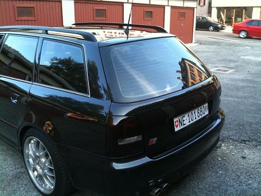

merci :-) ça vaut pas des BBS LM mais c'est déjà bien pourquoi pour une fois?! C'est vrai que j'hesitais car sur une voiture noire qui a les vitres teintées, ça fait trop de noir différents et ça donne pas tjs bien! Mais la j'aime bien! J'ai quand même gardé des feux d'origine si je change d'avis! -

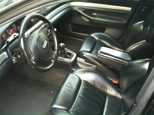

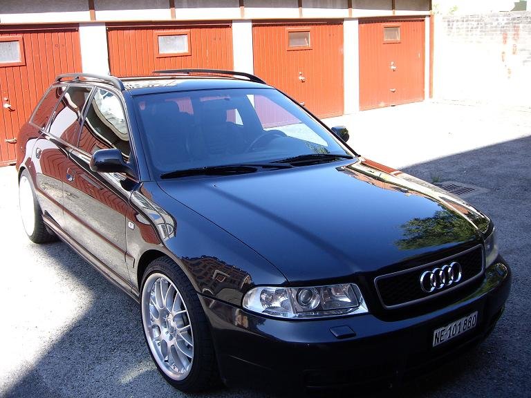

Salut j'ai enfin fait des photos de ma voiture! je voulais vous la présenter: S4 de 2000 (phase 2) 206'000 KM Sportec Stage 1 Y renforcé Dumpsvalves de S3 Silencieux intemediaire supprimé, silencieux final Mtm Ressorts courts Eibach Amorto Bilstein jantes BBS Rx501 voila je crois que c'est tout! place aux photos: -
