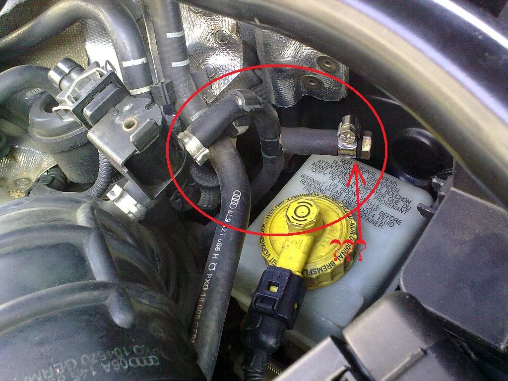

ok ok!!!! merci pour ces reponses.... tt a lheur j'ai essayer de deboucher.... et bein la voiture navancait pas et le voyant de l'esp s'est allumé..... alors g reboucher direct -
Bonjour, voila 2 mois que je roule en s3 evo 225( kel bonheur.... rien que de l'ecrire ca me fait sourire....) et l'ancien proprietaire avait mis un twister green....(Merci d'utiliser la section petites annonces)j'ai enlever tout ca et j'ai remis la boite a air d'origine, par contre je me suis apercu qu'au dessus du reservoir de liquide de frein j'avais une petite durite debrancher et bouchée par un collier.... voir les photos.... Dc ma question est ou dois-je rebrancher cette durite car je n'ai pas trouvé son emplacement originel..... si qq1 peut regarder sur la sienne et me dire ca m'aiderai pas mal!!! merci @+
