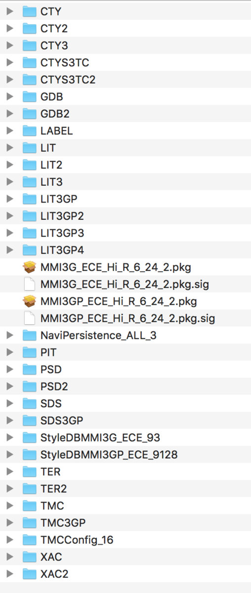

Super ça a marché Je comprend pas j'avais pourtant une carte sd de 64go, c'est la capacité de la carte ou les deux deux dossier que j'ai retiré qui bloqué. En tout cas merci playaz :winner: -

J'ai plusieurs dossiers J'essaie de prendre une capture d'écran -

Bonjour à tous Je rencontre un problème suite à la mise à jour de mon mmi 3g plus, je suis passé du firmware k0770 au firmware k900 en suivant le procédure donné par JOHNNY5317. Tout s'est bien déroulé mais lorsque j'ai voulu attaquer la mise à jour de la cartographie, le mmi m'affiche une message "le support n'est pas disponible actuellement". j'ai vérifié que ma carte est bien formatée en fat32 et que les données cartographique soit installées à la racine de la carte sd. Contenance de ma carte sd - build1 - config.nfm - DBInfo.txt - metainfo2.txt - MMI3G (dossier) - MMI3GP (dossier) - pkgdb (dossier) J'ai extraie mes fichiers sous windows car apparemment sous mac ce n'est pas conseillé. J'ai fait quelque recherche sur le forum mais je n'ai toujours pas trouver de solution à mon problèmes si quelqu'un peut m'aider ça serait sympa. Merci -
