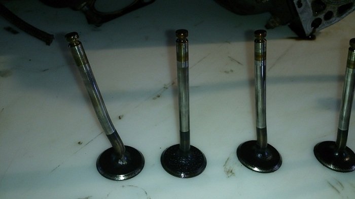

  2. oui knight. les soupapes sont nickels et étaient rectifiées tip top. elles sont déja dans la culasse et sont rodées. il me manque juste le joint de culasse.

  4. chez audi ils ne proposent même plus le joint de culasse! pour les soupapes d'admission en effet elles n'ont rien de spécials et je pense qu'un usineur peut en faire. Celle d'echappement sont au sodium par contre. pour info les golf 2 gti 16s 1800 ont les même culasse avec un cylindre de moin. donc j'ai acheté une culasse de golf 16s et j'ai pris les soupapes si ça peut aider.

  6. oui, en effet sur 034 ils en ont mais en cote +0.5mm et à 39$ pièces!!!! on en trouve des neuves en france pour 13e pièces mais pas chez audi :-(

  10. Bonjour. Voici les photos de culasse de audi s2 que j'ai acheté il y a 3 mois. Suite à la casse de la clavette de la poulie de vilebrequin, les soupapes sont venuent ambrasser le pistons. Voici le resultat. Le plus dur est de trouver les soupapes car elles ne sont plus dispo chez audi. Le joint de culasse non plus d'ailleurs. Heureusement qu'il y a beaucoup de pièces communes dans le groupe VAG car mes soupapes proviennent d'une golf!!!
