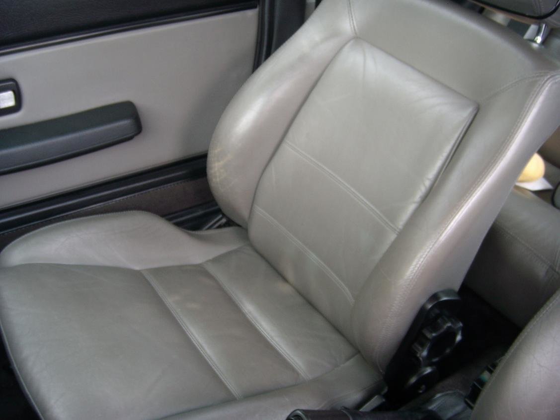

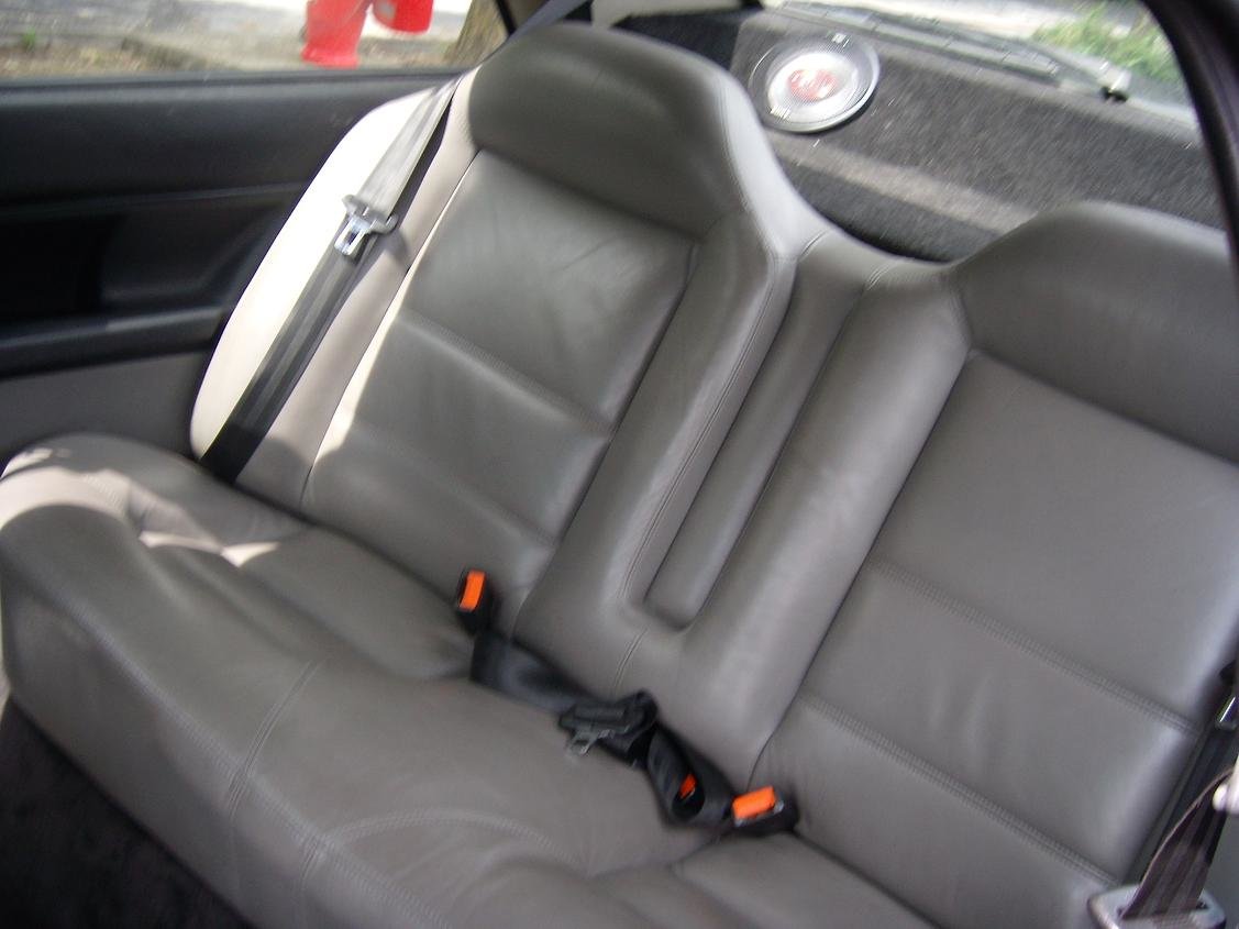

intérieur cuir
wam 2.3E a répondu à un(e) sujet de GT5S44 dans Coupé GT / UR-quattro / Sport quattro
Les photos ne sont pas de moi :P Je les ai trouvé sur le net et je crois que c'etait un Ur -
intérieur cuir
Salut J'espère que ca t'ira Je n'arrive pas à afficher les photos en plus grand depuis que le site a changé d'apparence en cliquant dessus, apparement tu peux les voir plus grandes -
