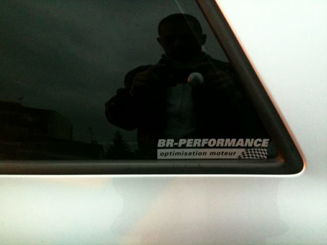

chez BR performance ! le preparateur etait aussi choqué d'avoir autant de puissance et une courbe aussi parfaite avec se kilomètrage ( tout est dans l'entretien , tu peux avoir une caisse a 100000km et quel est le cancer lol ) on a payé 370€ car on a pris RDV a 3 sinon c'est 410 stage 1 et 730 stage 2

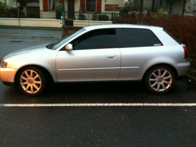

bon saié reprog faite d’origine elle sortait 132chx et 320Nm une belle courbe le préparateur et vraiment etonné de se résultat avec 258000km et après la reprog stade 2 171Chx et 386Nm le turbot un peu flemmard et l'embrayage commence un patiné par moment donc une fois l'embrayage Remplacé et le turbo ainsi ( meme si il fonctionne encore très bien il ma dit) je devrait atteindre les 180ch et 410Nm ;) enfin voila je suis super content avec se Kilomètrage et tout d'origine le potentiellement quel sort. Mes 2 autre pote qui sont venue reprog avec moi leur caisse: leon top sport tdi 130 = 178chx et 411Nm leon top sport tdi 150= 199chx et 422Nm apres sur la route du retour on a tiré un peu :P on était obligé teste, et ba la mienne par devant après le 130 me rattrape et on est kifkif et nos 2 130 par devant le 150 il nous rattrape et nous fume après lol ( une grosse tempête xD ) ma tite titine petite photo des potes comme meme :P top sport 130 top sport 150
