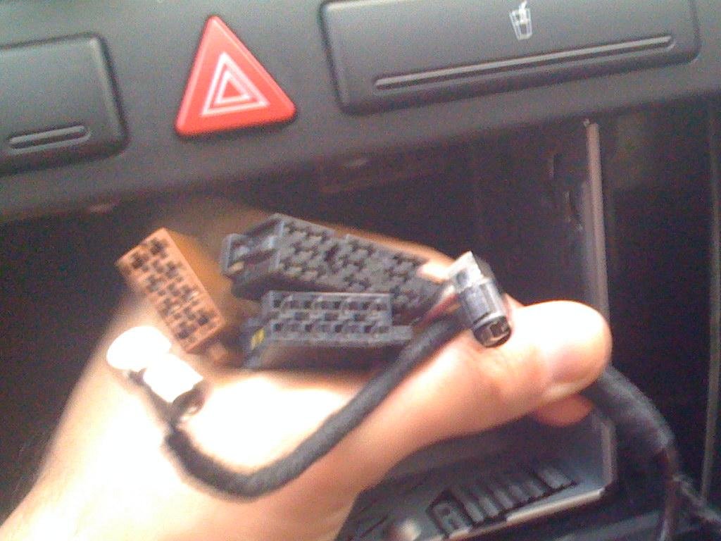

Bonjour je possede une Audi A6 B4 de 2003 et je viens d'enlever mon RNS-D pour le remplacer par un alpine double din IVA 505R. Il y a derriere 4 gros connecteurs, je vous joint une photo et j'aimerai que l'on me dise à quoi chacun correspond. Et aussi je voulais savoir lesquels je devais reutiliser imperativement pour connecter à mon nouveau systeme de navigation alpine. J'attend vos réponses. :) En redimensionnant la photo ca me l'a tronquée et dessus on ne voit pas apparaitre le gros connecteur bleu... Merci Magictaker

je viens de les apeller il n'ont pas ca...il m'a dit de me renseigner chez des accessoiristes...j'en connais pas...HELP ? Personne n'a eu le soucis ? J'ai du mal ) y croire lol -

c bon j'ai trouvé ca venait de 2 petites pattes noires qu'il fallait ecarter. :rolleyes: demain j'attaque le montage du nouvel autoradio
dessus ya un bout de plastique noir je sais pas si il faut le pincer ou un truc du genre je jetterai un oeil demain si je peux. Regardes chammpi sur la photo dans mon premier message je l'ai entouré en rouge...
bon je vais y aller comme un ours alors en esperant rien peter.... <_<
bonsoir je veux demonter mon rns d pour y installer un poste alpine double din et j'ai un soucis j arrive pas a enlever le connecteur qui est entouré en rouge en bas a gauche sur la photo !? j ai peur de tout arracher, une technique particuliere pour le retirer ? Merci par avance Cdt Magictaker
