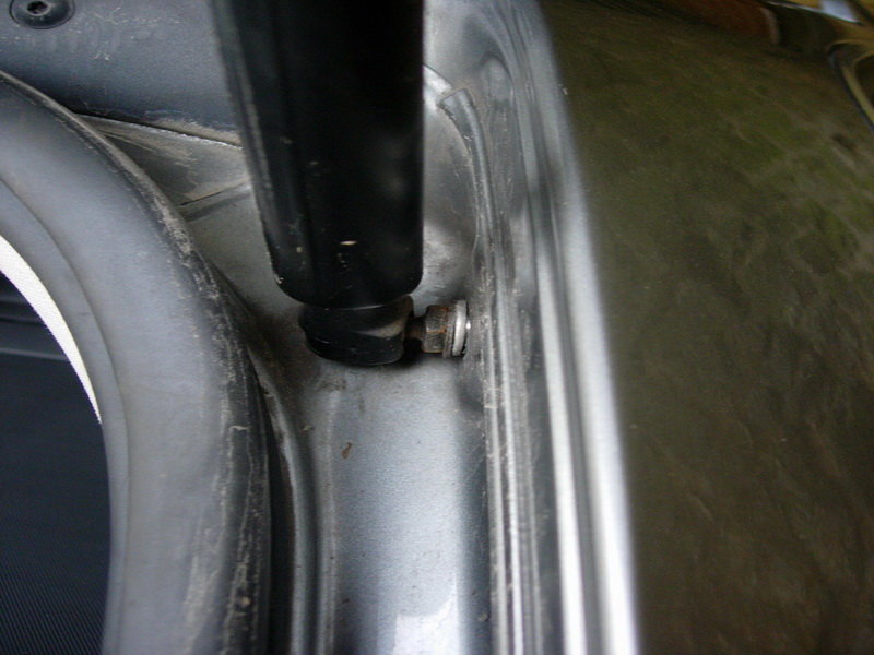

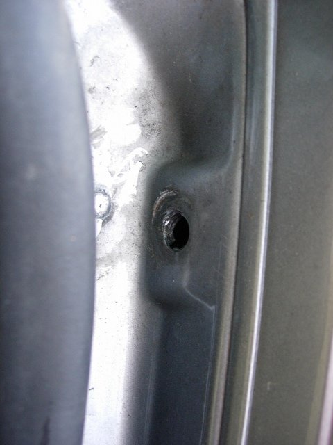

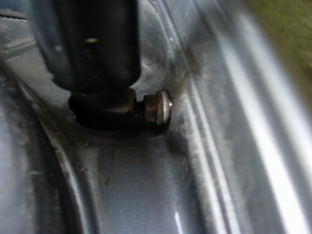

Problèmes avec verins de hayon
Ohmer68 a répondu à un(e) sujet de Ohmer68 dans A6 C5 / allroad C5 - (1997 à 2005)
Salut , me revoila la manip a donc été réalisée par mon garagiste habituel pour une poignée d'euros et c'est nickel. Encore merci à vous et à toi biff31 , j'ai du coup fait une économie non négligeable. Je mets 2 photos si cela peut etre utile à quelqu'un !!! Encore merci à la communauté et @ bientot :coucou: -
Ben voila , j'en ai touché 2 mots à mon garagiste habituel pour qui ça n'a pas l'air de poser de problèmes de mettre en place un insert à sertir .Il y a un renfort à l'endroit ou se fixe la rotule de la tête du verin donc je pense que cela devrait tenir et surtout qu'il n'y a pas de risque de déformation du métal du montant comme semble me le dire les gens de chez VAG . encore merci pour le tuyau .http://forums.audipassion.com/public/style_emoticons/default/rolleyes.gif -
Ok Biff31, Je comprends mieux comme ça , et cette idée me parait plutôt pas mauvaise ! Maintenant , il va falloir que je trouve la pince en question , ou que je vois ça avec mon"petit"garagiste habituel . En tout cas merci pour le tuyau . -
alors la , késako ?? Que veux tu dire par la , je vois pas bien . Chez AUDI ils me parlent de déposer les garnitures du montant , puis d'essayer de découper une trappe d'acces pour passer une plaque métallique taraudée ; puis refermeture du tout avec soudure de la " trappe de visite " . bref le truc un brun conséquent !! mais k=je crains qu'il n'y ait pas beaucoup d'autres solutions § :unsure: -
D'abord , merci biff31 pour ta réponse . Par contre , le problème me semble plus grave que prévu ,car visiblement derrière le trou fileté , il doit y avoir une plaque métallique qui sert d'écrou en quelque sorte et cette pièce doit être tombée dans le montant du coffre , du coup j'ai bien l'impression que je suis un peu mal-barré ! A + -
Salut à tous et meilleurs voeux à vous et la LCQA ! :bigthumbup: Mon problème est le suivant : Sur le hayon de mon A6 C5 de fin 2004, j'ai un des 2 vérins ( celui de droite ) qui s'est démonté . En fait en ouvrant le hayon , la partie haute de fixation du vérin sur le montant du coffre s'est déboitée . La piece qui est une sorte de rotule qui se fixe dans la tete du verin s'est désolidarisée du chassis . Il y a une partie avec un filetage et à mon avis , il doit y avoir un écrou dans le montant du coffre ou un autre systeme ?? En tout cas maintenant cette pice est restée fixée sur la tête du verin et ne teint plus dans le montant --> vérin plus fixé --> le coffre ne tient plus que par 1 seul vérin et vu le poids du hayon , ça ne tient pas ouvert . Si quelq'un connait le problème ?? Je vais joindre 1 ou 2 photos des pieces pour completer . d'avance merci pour vos infos !!!
