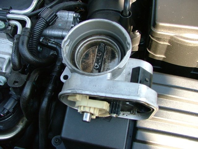

salut bencam, mon bruit c'est simplement l'engrennage cassé. le moteur de la valve tourne mais n'entraine pas le papillon, le bruit c'est le frottement des deux engrennage l'un sur l'autre. Superjim, je ne comprend pas ton dernier post. ma valve n'est plus alimentée, donc le papillon est maintenu en position ouverte. c'est bien de cela que tu parles ? papillon ouvert = papillon perpendiculaire a la tubulure A+ -

salut à tous, merci superjim, et a3TDI, de m'avoir aiguillé sur ce sujet. Comme toi, denture cassées et bruit infernal à l'arrêt du moteur. j'ai débranché la vanne. La vanne est bloquée en position ouverte. Depuis: - voyant rouge allumé - un peu plus de pêche - Bruit moins bizarre en marche arrière (ça je l'explique pas) - environ 850tr/min au démarrage puis 950tr/min environ 5 secondes après J'ai rendez-vous demain (21/10) chez audi...pour mon autoradio, je vais en profiter pour faire voir cette vanne et voir ce que audi peut faire. Ma A3 est de juin 2005, avec 55 mille kilomètres ! -
composant sous vanne EGR ? audi a3 2.0TDI (photo)
edana2.0 a posté un sujet dans Electricité / Electronique
bonjour à tous, petit soucis sur mon A3 2.0 TDI. drôle de bruit hier soir en rentrant ... ce composant se trouve sous la vanne EGR. je ne sais pas que que c'est, mais au démontage, des dents d'engrenages sont cassés. le papillon ne peut pas se fermer. j'ai remonté et deconnecté la prise. la voiture fonctionne normalement, mise a part un voyant défaut moteur. je peux rouler un peu comme ça ? A quoi sert ce composant ? merci -
