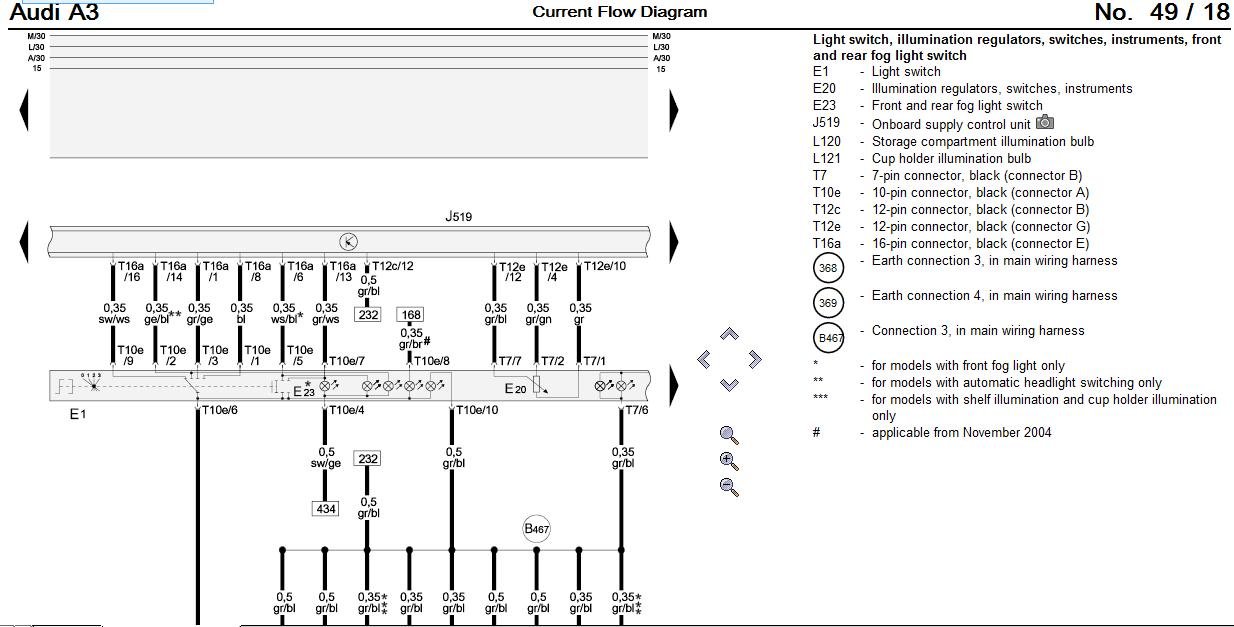

Bonjour, J'aimerais obtenir de l'aide pour installer le kit d'allumage automatique sur mon Audi A3 (8P). J'ai vu qu'il y avait un tuto pour la 8L, mais le cablage est différent. J'ai trouvé ce schéma correspondant au cablage de la commande des phares de l'A3 Après test j'ai bien trouvé les anti-brouillard (Avant T10e5, Arrières T10e7), je pensais que le T10e3 correspondait aux feux de position et le T10e1 les feux de croisement mais quand j'ai branché le kit Valeo dessus, le commodo a commencer à chauffer T10e2 c'est quand le véhicule est déjà équipé de l'allumage automatique. Je ne vois pas comment procéder, d'autant plus que d'après ce que j'ai vu sur des tuto d'install du kit sur d'autres véhicules il faut tester avec un voltmètre chaque cable pour voir lequel correspond à quelle position (feux de position, croisement, ...) Mais il y a de la tension sur tous les cables quel que soit la position de la commande de phares... Merci d'avance pour votre aide

Bonjour, J'ai trouvé ce schéma correspondant au cablage de la commande des phares de l'A3 Après test j'ai bien trouvé les anti-brouillard (Avant T10e5, Arrières T10e7), je pensais que le T10e3 correspondait aux feux de position et le T10e1 les feux de croisement mais quand j'ai branché le kit Valeo dessus, le commodo a commencer à chauffer T10e2 c'est quand le véhicule est déjà équipé de l'allumage automatique. Je ne vois pas comment procéder, d'autant plus que d'après ce que j'ai vu sur des tuto d'install du kit sur d'autres véhicules il faut tester avec un voltmètre chaque cable pour voir lequel correspond à quelle position (feux de position, croisement, ...) Mais il y de la tension sur tous les cables quel que soit la position de la commande de phares... Merci d'avance pour votre aide -

Bonjour, Désolé d'insister, mais personne pour m'aider? J'ai testé les 10 et 7 cables qui sortent de la commande des phares mais pas moyen de trouver lequel correspond aux feux de position et lequel aux feux de croisement Merci d'avance pour votre aide -
Bonjour, Je suis à la recherche du schéma électrique de la commande des phares sur mon a3 8P. Savoir quelle cable commande quoi. C'est pour monter le kit Valeo d'allumage automatique des phares. Il me faut trouver le(s) cables qui commandes veilleuse, feux de croisement, tableau de bord et plaque d'immatriculation... Merci d'avance
