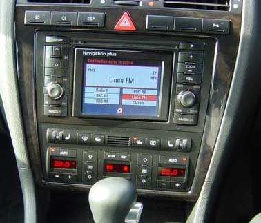

Je vais vous montrer l'installation d'un XCarLink sur mon A4 B5. Je cherchais un moyen de lire les Mp3 sur mon Navigation +. Plusieurs critères devaient être respectés: - Installation respectueuse de l'ambiance intérieure (pas de fils qui volent de partout!) dry.gif - Facile d'utilisation rolleyes.gif - Conserver la navigation, le téléphone, la télévision et surtout le chargeur CD si possible. - Ne pas être trop onéreux tongue.gif Travaillant dans la marque, je connaissais le kit Ipod commercialisé par Audi. Le prix n'était pas un problème car j'en avais un d'avance... Par contre il me faudrait acheter un Ipod (à partir de 150 €), et ce kit ne permet pas de conserver le chargeur CD sad.gif . Je me mis donc à la recherche d'un autre moyen sur le net et je suis tombé sur le site d'AudiPassion (lequel je suis devenu accro...). Au cours de mes recherches je suis venu à discuter avec fanemi (merci pour tes conseils poto!!! rolleyes.gif ) qui m'a parlé du kit XCarLink. Il a bien répondu à mes questions et je me suis lancé à commander ce kit au prix de 99 € + 6 € de frais de port bien.gif . Voici le lien: http://www.carnlink.com/boutique/fiche_pro...pag=1&num=1 Après réception du colis, je me lance donc dans l'installlation du kit. Tout d'abord, dépose de la boite à gants et du Navigation +. http://img113.imageshack.us/my.php?image=img2097uo7.jpg Ensuite branchement du faisceau du kit: http://img409.imageshack.us/my.php?image=img2098nm2.jpg Mise en place de la masse, j'ai été la chercher plus loin, et j'ai donc fais un rallonge de fil: http://img409.imageshack.us/my.php?image=img2099vh7.jpg Ensuite mise en place du boitier dans la boite à gants fixé par 2 colliers Colson : http://img80.imageshack.us/my.php?image=img2100rr0.jpg http://img80.imageshack.us/my.php?image=img2100rr0.jpg Et voila le tout remonté: http://img80.imageshack.us/my.php?image=img2102bf5.jpg Pour conclure, je recommande ce kit qui est très facile d'installation et d'utilisation. Pour 100 € environ, vous avez la possibilité de lire des Mp3 par le biais de votre clé USB, Carte SD, ou encore n'importe quel support en passant par la prise Jack. biggthumpup.gif Je voulais remercier fanemi wink.gif sans qui j'aurais hésiter à acheter ce kit, et bien sûr ma copine qui m'a offert ce kit ( malelovies.gif ).

Bonjour à tous, Je vais vous montrer l'installation d'un XCarLink sur mon A4 B5. Je cherchais un moyen de lire les Mp3 sur mon Navigation +. Plusieurs critères devaient être respectés: - Installation respectueuse de l'ambiance intérieure (pas de fils qui volent de partout!) <_< - Facile d'utilisation :rolleyes: - Conserver la navigation, le téléphone, la télévision et surtout le chargeur CD si possible. - Ne pas être trop onéreux :P Travaillant dans la marque, je connaissais le kit Ipod commercialisé par Audi. Le prix n'était pas un problème car j'en avais un d'avance... Par contre il me faudrait acheter un Ipod (à partir de 150 €), et ce kit ne permet pas de conserver le chargeur CD :( . Je me mis donc à la recherche d'un autre moyen sur le net et je suis tombé sur le site d'AudiPassion (lequel je suis devenu accro...). Au cours de mes recherches je suis venu à discuter avec fanemi (merci pour tes conseils poto!!! :rolleyes: ) qui m'a parlé du kit XCarLink. Il a bien répondu à mes questions et je me suis lancé à commander ce kit au prix de 99 € + 6 € de frais de port :bien: . Voici le lien: http://www.carnlink.com/boutique/fiche_pro...pag=1&num=1 Après réception du colis, je me lance donc dans l'installlation du kit. Tout d'abord, dépose de la boite à gants et du Navigation +. Ensuite branchement du faisceau du kit: Mise en place de la masse, j'ai été la chercher plus loin, et j'ai donc fais un rallonge de fil: Ensuite mise en place du boitier dans la boite à gants fixé par 2 colliers Colson : Et voila le tout remonté: Pour conclure, je recommande ce kit qui est très facile d'installation et d'utilisation. Pour 100 € environ, vous avez la possibilité de lire des Mp3 par le biais de votre clé USB, Carte SD, ou encore n'importe quel support en passant par la prise Jack. :bigthumbup: Je voulais remercier fanemi ;) sans qui j'aurais hésiter à acheter ce kit, et bien sûr ma copine qui m'a offert ce kit ( :malelovies: ).
Ca y est je l'ai. Je l'ai branché vite fait pour voir comment il fonctionne. C'est génial ce petit truc. :bigthumbup: Je vais le poser au propre demain, je vais faire un photo reportage par la même occasion. :coucou:

Trop Cool!!! Comment tu sélectionnes entre le XCArLInk et le chargeur?
Tu veux dire que tu débranches la prise iso du chargeur, tu branches celle du XCarLInk, puis tu rebranches celle du chargeur par dessus? Tu peux écouter des CD ou bien le XCArLink? Comment choisi tu la source? On parle bien de celui ci? EDIT: J'ai vu sur le net qu'on peut conserver le chargeur, sauf si on a la navigation. Dommage pour moi, j'ai la navigation, comme sur tous les navigation +.
Bonjour à tous, :coucou: Je suis nouveau et je dois dire que je dévore les sujets tellement c'est intéressant. :rolleyes: Une petite question: Je suis interessé par un XCarLink, et j'ai une A4 B5 avec le Navigation plus. Est ce compatible? Je sais que les adaptateurs Ipod sont commercialisés par Audi (j'en ai posé pas mal travaillant chez Audi...), mais je ne sais pas pour le XCarLink... <_< Comment ca se branche sur l'autoradio? C'est du fil à fil ou un prise iso? Si je peux vous éclairer sur un sujet, n'hésitez pas à me le demander.
