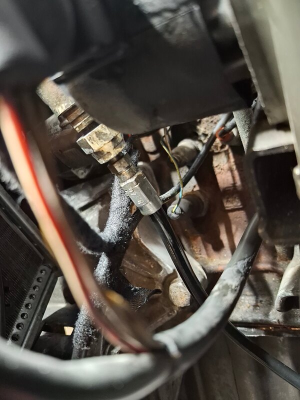

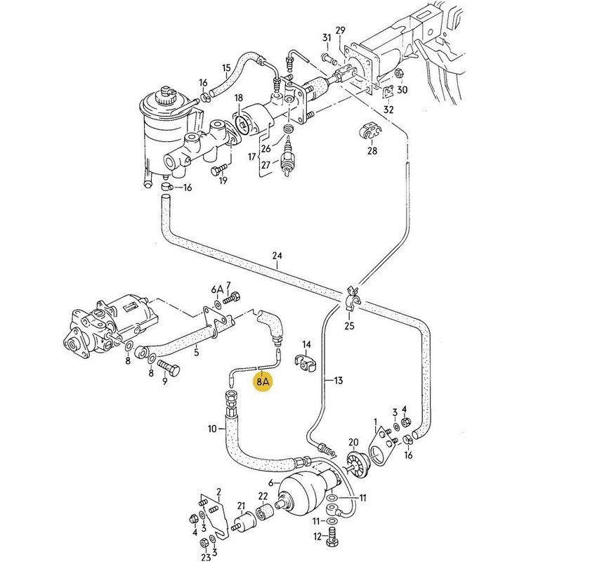

Bonjour à tous, J'aurais besoin d'un petit coup de main concernant ma 200 turbo de 86. J'ai une fuite au raccord, pas énorme..., entre la pièce 5 et le tuyau plastique 8a. C'est visiblement la conduite haute-pression qui permet l'assistance de freinage. Le raccord est serré mais fuit quand même, je n'ose pas trop démonter de peur de casser la durite en plastique. Merci d'avance pour le coup de main...
