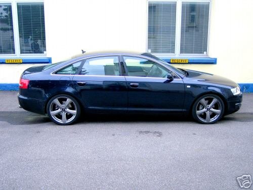

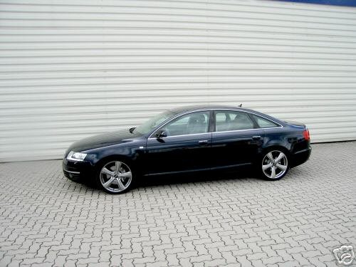

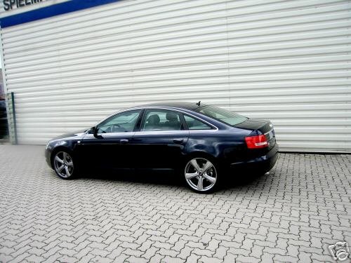

  9. Voila, ce que j'ai trouvé sur internet. Une nouvelle A6 avec des jantes, des grosses jante s, c'est du 19 pouces? Super belle, c'est sur
