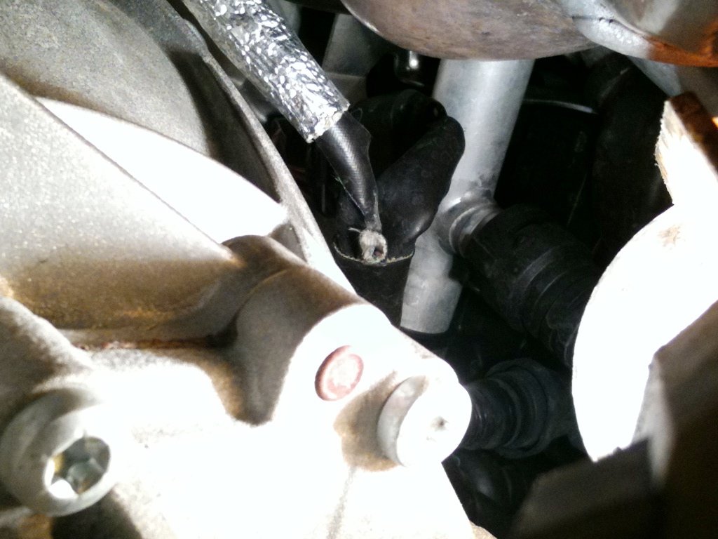

  8. Bonjour à vous, Je me suis aperçu que mes feux de recul ne fonctionnaient plus ainsi que l'allumage automatique du radar de recul lors du passage en marche arrière. Après avoir mis la voiture sur un pont nous nous sommes aperçu qu'une gaine avec 3 fils à l'intérieur était rompue(cf photo). Nous avons réussi à souder ces 3 fils mais les feux ne fonctionnent toujours pas... Nous avons vérifié les fusibles coté avant droit et gauche plus ceux du coffre et toujours rien !! Y aurait-il une boite de fusible en plus du coté du moteur ?? Faut-il faire un Diag ? Merci pour vos conseils. jean-Philippe
