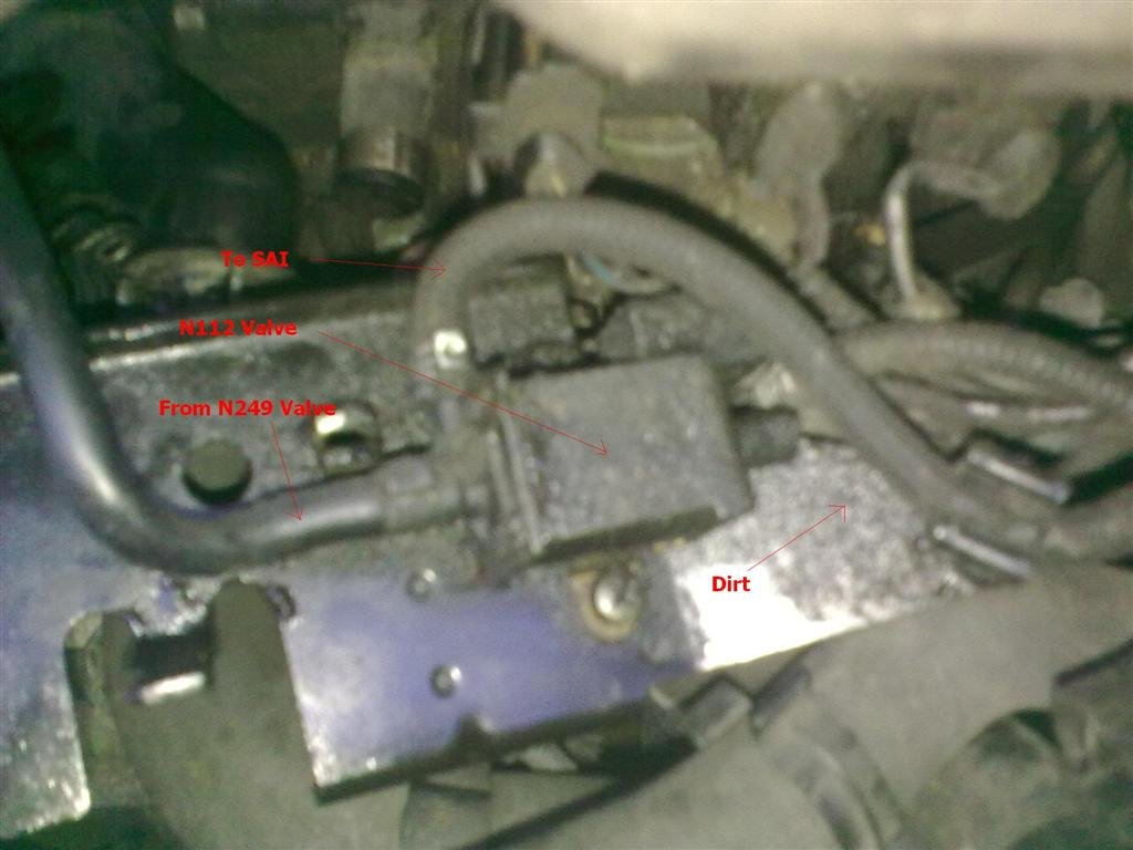

je penses avoir trouver parmi d'autre photos ou ces tuyaux allaient(normalement sur la n112 a coté de la fiche d'alim l'emplacement est vide il n y a pas de tuyau a raccorder?, je n'ai plus qu'a essayer demain mais par contre.. ou va ce tuyau ci? -

oui je sais ce n'est pas évident, le probleme est la.. :s Ou alors il faut le connaisseur qui , sans demonter quoi que ce soit sur sa voiture, sache me renseigner Voila j'ai trouver une photo de la petit soupape en face du collecteur d'admission Si qlq savait me traduire exactement lol -

Cal : ha oui j'ai vu pas de chance, cela dit ta voiture avance quand meme lol En fait les tuyaux qui sont sur la petite soupape devant la jauge d'huile ne sont pas bien ni non plus, ainsi que le ptit en dessous du collecteur d'admission -

okok je l'ai vue alors je dois m'etre tromper je parle de la petite soupape qui est devant la jauge d'huile comme sur la photo.. -

voila j'ai mis les deux durite que je pensais bonne a la n75, et elle ne broute plus par contre elle avance tjs pas lol Je voudrais savoir quelle durite son sur la n249? merci! -

et voila ce que je trouve derriere le cache devant la jauge d huile -

en fait je sais vraiment pas ce qu'il y a tout ce que je sais c'est qu'elle broute, elle n'avance pas et j'ai mis le vag dessus j'avais qlq code defaut, genre la n75,la n249,cylindre 1 coupure, etc.. Faudrait vraiment une autre s3 ppour tout remettre en ordre, j'ai besoin d'aide please!!! -

Voila les photos sont faites! Donc voici le premiere qui selon moi doit manquer de tuyau lol je vous laisse voir... ----> Est ce que ce n'est pas ce tuyau la qui est en ajonction avec l'autre qui devrait etre mis sur cette soupape? -----> Et ici a coter de la fiche eletrique il y a une encoche ou l'on sait mettre un tuyau mais lequel est ce? peut etre avez vous une photo de tout ce compartiment avec les tuyaux. -----> -
