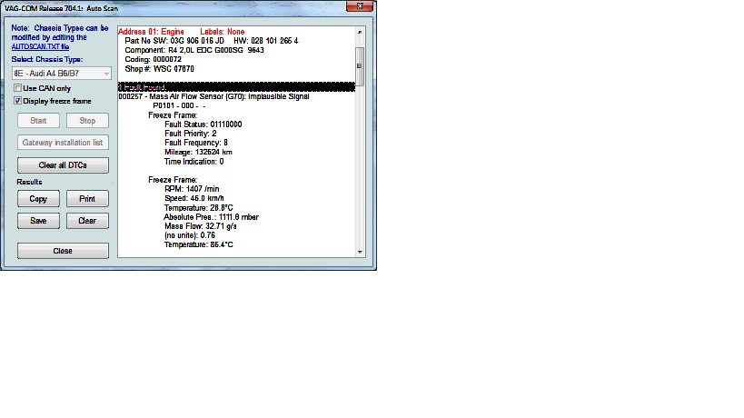

  1. Bonsoir, Chez moi le pb est plus avancé ou autre, j'ai le défaut "code 257 - mass air flow sensor (G70)" avec VAG-COM et le voyant qui s'allume au TDB. Version 704 en Anglais fonctionne, par contre la dernière en Français "VCDS 1062" ne reconnait pas l'interface.... existe t'il une astuce au niveau d'un fichier de config pour lui indiquer que l'interface est présente ?

  8. Re bonjour, Hors audi, est il possible de récupérer la dernière version pour A4 B7 et de l'injecter via Vagcom ou un autre soft ? Sinon vous pensez qu'une reprogrammation pourrez résoudre mon pb, votre avis sur cela : BHP. Si je me déplace en concession, avec le défaut (G70), ils vont vouloir me changer "papillon de distribution - alimentation air" + injecteur..... La mise à jour "23D9" est gratuite ? comment savoir si elle est effective sur mon vhl ? avec Vagcom 704.1 je peux le visualiser où ? Merci pour vos réponses. PS : Au garage, ils avaient aussi essayé de changer capteur pédale de frein, accélérateur sans succés.....

  12. Bonjour, Suite à un passage au garage audi de Strasbourg-Kehl et une facture de 338€ pour un joint de turbo, le pb est toujours présent avec maintenant le défaut suivant : code 257 - mass air flow sensor (G70) Pensez vous que cela puisse provenir de la vanne EGR qui reste en position ouverte car encrassée ?
