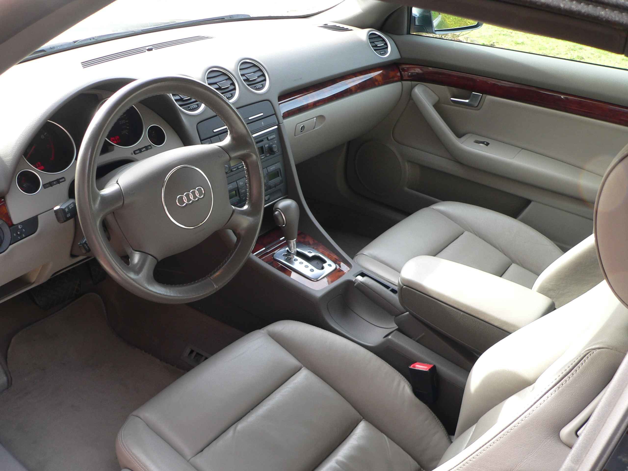

  4. hello, moi c'est une 1.8T multitronic, 2004, 100000kms. Gris dauphin Et je cherche un bon plan pour un filet anti remous.
