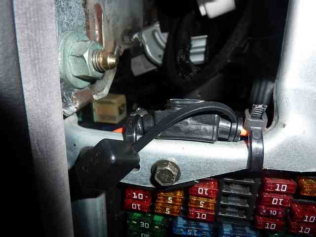

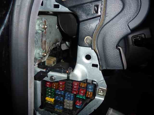

Sur la 5ieme, on vois le porte fusible que j'ai installé au dessus des fusible d'origine pour une facilité d'acces et de recherche aussi. Vue de plus pres du porte fusible Voila je ne pense pas avoir oublié quelque chose. -

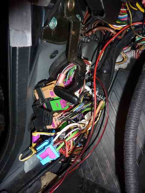

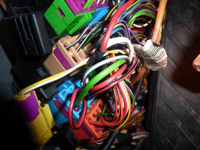

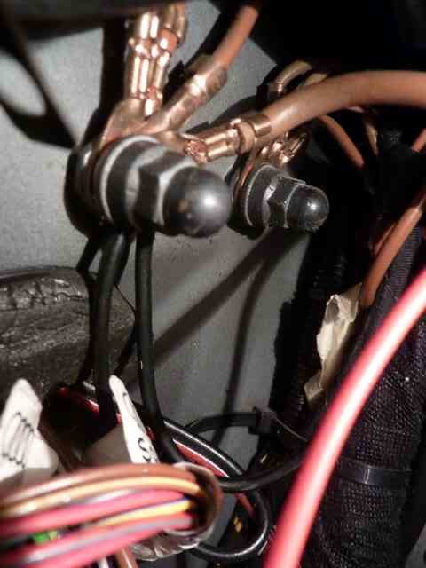

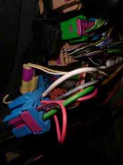

Re, Je reviens vers vous pour vous montrer les quelques photos que j'ai pris au raccordement de mes retro a present degivrant. Sur cette premier photo, on vois les 2 fils noir connecté a la masse. Sur la 2ieme, on vois ici la cosse bleue avec le gros fil blanc qui apparement etait le fil d'alim apres interrupteur de degivrage de lunette arriere. Sur la 3ieme, on vois ici les deux fils rouge que j'ai pris pour connecter a mes glaces de retro et qui vont etre connecté a l'alim du degivrage apres interrupteur. ON vos sur cette 4ieme photo le fil rouge que j'ai soudé et mis avec un bout de gaine thermo retractable. Ce fil rouge viens du porte fusible que j'ai mis entre les 2 fils d'alim des glaces et le fils qui viens de l'interrupeur du degivrage. -

Bonjour, Voila, deja merci a tous pour vos reponse. Effectivement retro electrique ne veux pas forcement dire retro chauffant. Et pour en etre sûre, j'ai demonté mes panneaux de porte ainsi que tout les caches sous le volant la ou la tresse electrique a toute ses connexions. J'ai bien au niveau de ma cosse noir de retro, coté retro, les 2 fils noir qui corresponde au degivrage du retro mais de l'autre coté de cette broche, les 2 fils ne sont pas passé. Donc pas de connexion avec la tresse principale. Alors, j'ai decidé de me lancer au montage de ces fils. Et ils fonctionnent avec le bouton temporisé du degivrage de la lunette arriere. J'ai don tiré deux fils du retro droit et du retro gauche jusque sous la boite a fusible pres de la tresse avec tout les connecteur. Un des 2 fil sert de masse et l'autre est relié a un gros fil blanc qui est alimenté lorsque j'actionne le bouton du degivrage de la lunette arriere. Je vais essayer de vous mettre quelques photos de la broche ou se trouve le fil blanc en question comme ca, vous ne serez pas obligé de demonter la console centrale comme j'ai du faire. Encore merci a vous -
