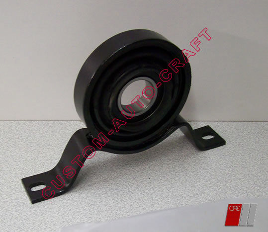

Ayant déjà changé le pont arrière , je sais ce qui m'attend : fabrication d'un outil pour maintenir le pont rectiligne , rondelle compensatrice après réglage etc..Mais ma question est :comment séparer l'arbre en deux ?? -
Bonjours à tous, Depuis quelque temps j'ai une énorme vibration à l'accélération, cela est dû au palier central (de l'arbre de transmission)qui est trop vieux .. Ce palier central n'existe pas en pièce détachée chez Audi : normal puisque dans la notice atelier ils disent que l'arbre ne peut pas être réparé .. Mais cette pièce existe sur le site de "Custom Auto Craft" ??? Ma question est comment changer cette pièce ? Est-ce que l'arbre peut-il être séparé en deux ? Comment ? Merci de votre aide...
