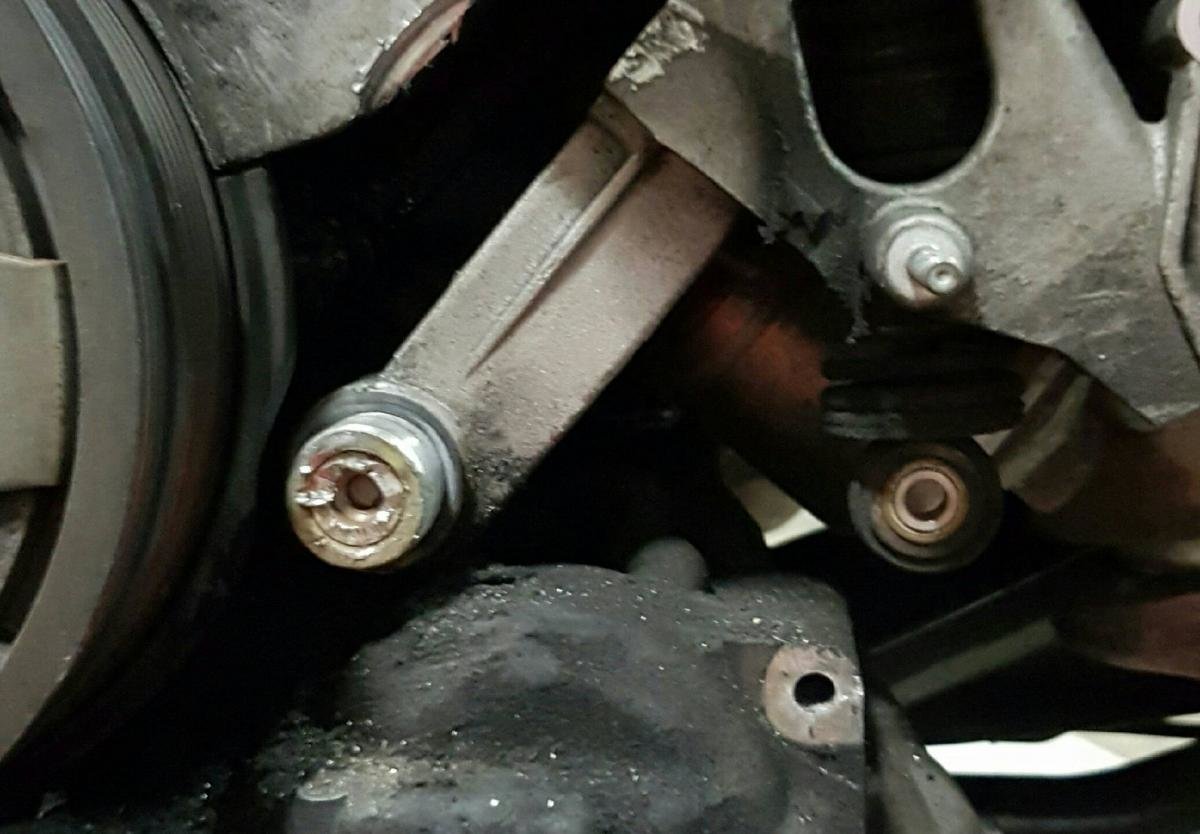

Salut à tous!!! Voilà depuis le temps la miss arrive à 315m kms Hier en démarrant plus de DA voyant alternateur allumé. Je fais 100m et hop tout est reparti Ce matin 1er démarrage Impeccable,je pose les enfants à l école et en repartant même délire. En démontant les caches je m aperçoit qu'elle est detendu Bref le moteur tourne depuis 5 bonne minutes et je vois que le ventilateur commence à avoir envie de partir je lui donne une impulsion dans le sens de la marche et hop tout fonctionne!! Y a t il un tendeur hydro sur ce type de moteur car je ne trouve rien à ce sujet sur la courroie accessoires Merci à vous!
