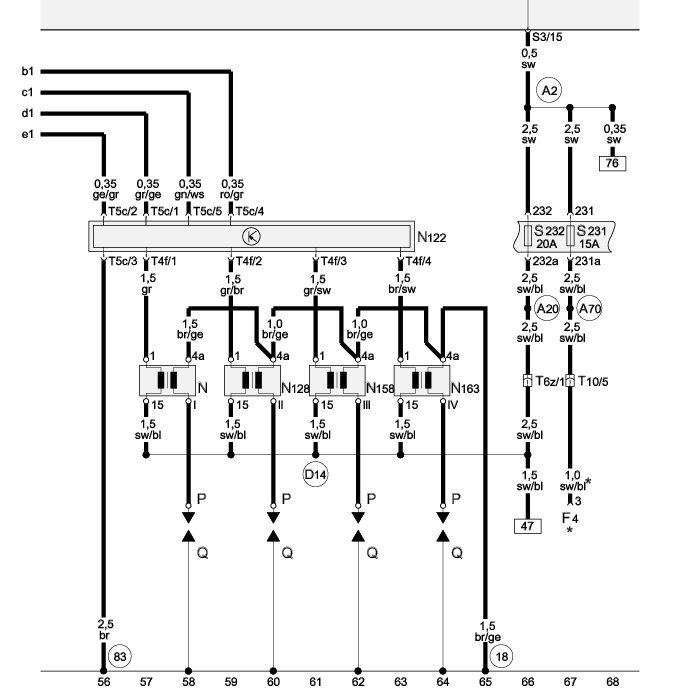

mevoila apres un petit tour chez audi et apres avoir tester mon module de puissance ou aussi etage finale des bobines la bornes corespondant a la 2eme bobine le jus ne passe pas du tous!! donc je suis allé chez audi et il m annonce la maudite somme de 283EURO TTC PAS CHERE!!! je ne sais pas trop quoi faire la! il faut savoir qu au diag le probleme ne ressort pas... quelqu un a t il un plan mon pote qui a le 1L8T n a pas le meme module car pas le meme moteur moi c est un aeb que faire pour etre sur avant d investir y a t il quelqu un d assé pres de chez moi pour me faire tester le sien je suis de courtry pres de livry gargan, sevran,villepeinte merci a tous ;) -

et surtout tester le faiseau si c est lui le probleme c est un peu le bordel c est pas un faiseau de lada sa! -

pas de problemes pour la petite explications oui c est bon cest donc sa qu on apelle module de puissance je v ais voir si sa peut se tester j ai un pote qui a un a3 turbo a voir merci -

OK APPELE AUSSI ETAGE FINAL DE PUISSANCE ALORS -

ok mais il se trouve ou se module d allumage j ai un pote qui a un a3 1L8T dans ces cas la -

j explique donc ex je test la bobine 1 et 3 sur toutes les bornes des fiches de bobines le jus passe mais sur la 2eme bobine la fiche qui mene au n122 LE JUS NE PASSE PAS j avance doucement mais j avance merci pour le shema quelqu un a une idee Image IPB Système d'allumage D - Contact-démarreur F4 - Contacteur de feux de recul N - Bobine d'allumage 1 N122 - Etage final de puissance N128 - Bobine d'allumage 2 N158 - Bobine d'allumage 3 N163 - Bobine d'allumage 4 P - Fiche de bougie d'allumage Q - Bougies d'allumage T4f - Connexion à fiche, 4 raccords, noire, sur l'étage final d'allumage T5c - Connexion à fiche, 5 raccords, noire, sur l'étage final d'allumage T10 - Connexion à fiche, 10 raccords, marron, station de couplage du boîtier électronique, caisson d'eau T10ar - Connexion à fiche, 10 raccords, orange, station de couplage du boîtier électronique, caisson d'eau S5 - Fusibles sur le porte-fusibles/la plaque porte-relais S231 - Fusible sur le porte-fusibles S232 - Fusible sur le porte-fusibles 18 - Point de masse, sur le bloc-moteur 83 - Raccord de mise à la masse -1-, dans le câblage AV D A2 - Raccord positif (15), dans le câblage du tableau de bord A20 - Raccord (15a), dans le câblage du tableau de bord A70 - Raccord (15a, fusible 231), dans le câblage du tableau de bord D14 - Raccord (bougies de préchauffage - appareil de commande), dans le câblage AV D B) etage final de puissance ou le trouver sous mon capot? -

voila je n est toujour pas amene la voilure au diag mais j ai tester chaque borne de chaque fiche de bobine et le jus ne passe pas sur un fiche de la 2eme bobine rest a savoir pourquoi ou trouver ce shema electrique svp qui peut m aider :unsure: -

je n est pas d eteincelle au 2EME cylindre a quoi sert ce module de puissance dit moi je suis curieux de savoir non en faite sa n a pas fonctionner la personne qui me l a remonté m a dit que sa marchait mais a la final pas d amelioration
