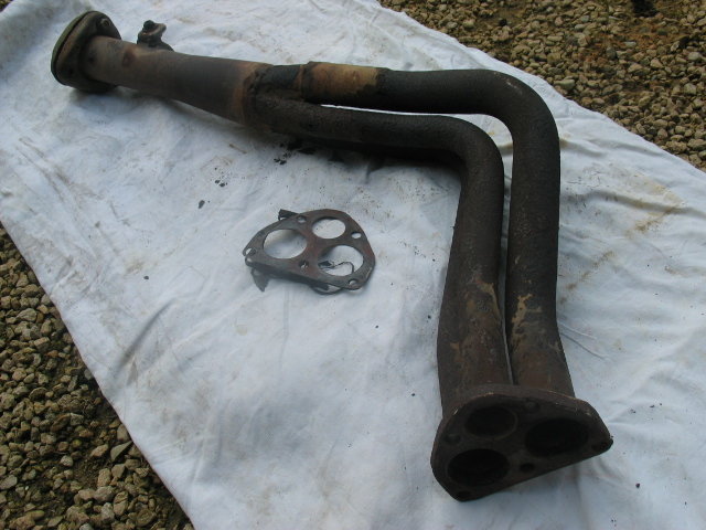

bonjour, j'ai un problème avec ma 90 quattro de 1985 nous sommes en travaux de remise en route pour affronter les circuits cet hiver... l'échappement est HS et j'en ai acheté un cet été sur leboncoin je ne l'avais pas entièrement déballé mauvaise surprise: LE 3 en 1 de MON audi est ici un 2 en 1 pourtant l'ancien propriétaire me certifie qu'il était monté sur une 90 quattro quelqu'un en sait-il plus? et si quelqu'un en avait un ce serait encore mieux !!! je joins une photo du mien d'origine;il me faut le même
