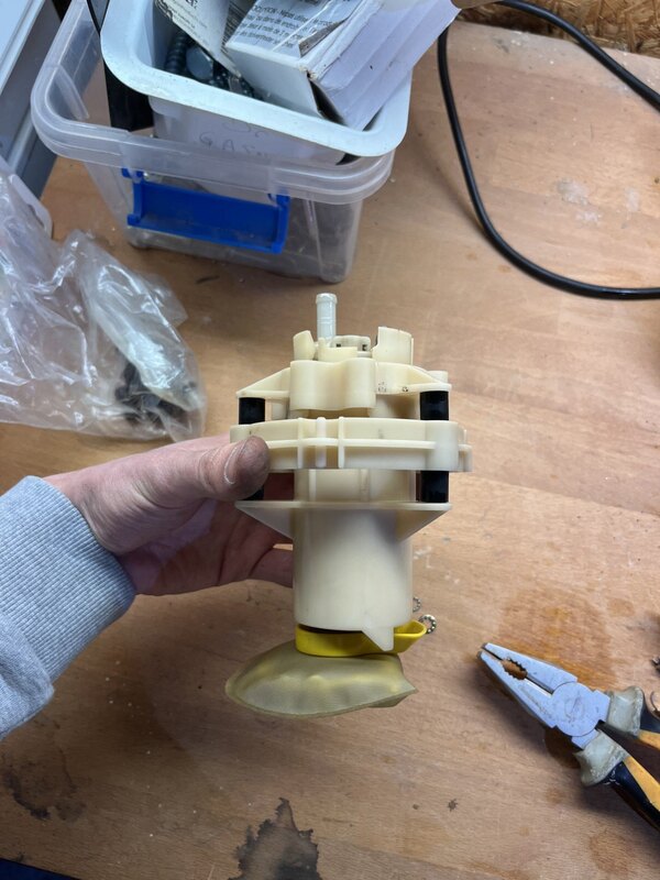

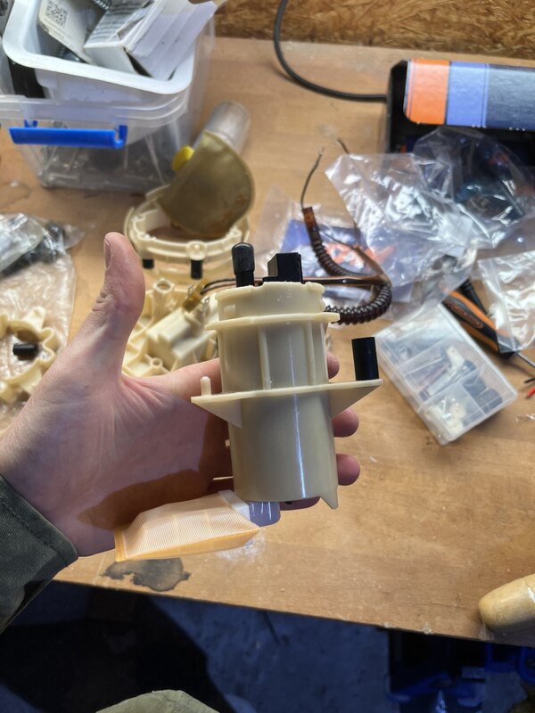

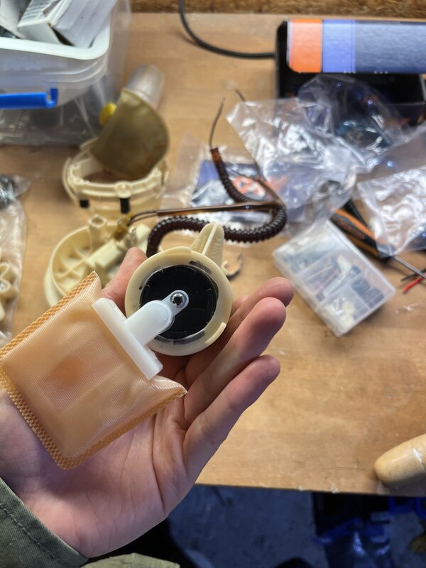

Bonjour a tous, Je rouvre le sujet pour faire un retour d'expérience, ma pompe a essence ayant récemment rendue l'âme j'en ai profité pour faire la modif. Je n'ai jamais trouvé quelle était la consommation électrique de la pompe d'origine, je sais simplement que d'après la RTA le débit est d'environs 100L/H. Le fusible d'origine est en 15 ampères et les câbles sont du 3mm2, je voulais donc éviter de dépasser les 10 ampères sur la nouvelle pompe pour ne pas avoir a tirer des câbles dans la cabine. Niveau pompe j'ai choisie une Deatschwerks DW100, elle coule 165L/H a 3bars donc très largement suffisant pour un passage a l'éthanol en puissance proche de l'origine (elle peut monter jusqu'à environs 200CH si je ne me trompe pas) et elle ne consomme que 5 ampères a 4 bars contrairement a son homologue DW65V qui en tire 11, pour moi c'est une bonne marge de sécurité avec l'électronique d'origine. Il y a des tas de tutos sur internet pour monter des pompes de 39mm de diamètre sur nos A4 (l'originale fait 45mm pour information), la plupart des gens utilisent un panier adapté de chez AEM mais a 140€ la pièce j'ai préféré modifier le panier d'origine, voici a quoi ca ressemble: ici l'originale puis le panier modifié, il suffit de découper une partie du fond pour que l'alimentation se trouve au même niveau qu'a l'origine, il faut par contre mettre le filtre a l'opposé de la ou je l'avais sur la photo pour que ca rentre dans le réservoir, la pompe est simplement maintenue en place par des joints toriques en NBR, je referait une découpe et j'ajouterai un collier de serrage si ca ne tient pas dans le temps mais a priori elle est plutôt bien calée avec 3 joints. -
