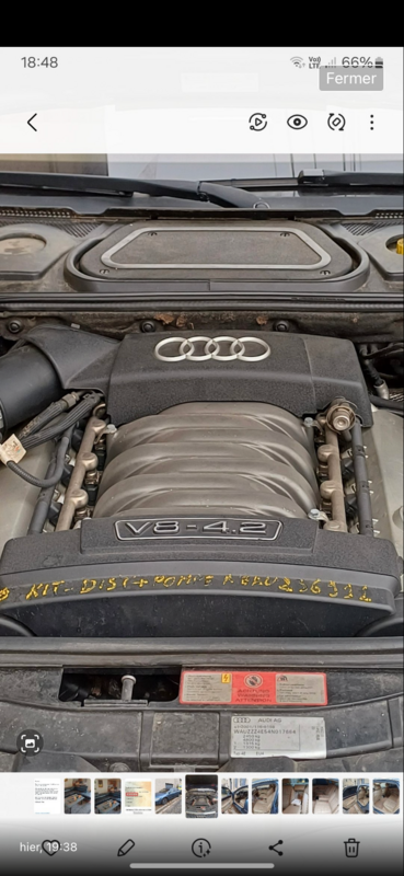

Bonjour, comme convenus petite présentation de la « petite » chieuse mais au combien grande par la taille et évidemment ses soucis électroniques 🙃 c’est donc une A8L, logique vue la section, animée par le vé ouitte pour reprendre un membre qui se reconnaîtra s’il passe par ici 😇 Pour les options de ce que j’ai pu en comprendre clim quadri zone, frigo, acc, cuir étendu en zone 1, siège confort, ( enfin sa reste libre d’interprétation voir de confirmation ^^) et de mon point de vue c’est tout; la petite affiche fièrement ses 252000km, peut évolutif pour le moment; l’idée est de la rendre parfaitement fonctionnelle, de résoudre quelques petits couac du type : suspension arrière droite qui perds lors d’arrêt prolongé, le calculateur abs, un claquement dans le train avant ( je pense aux biellettes de barre stabilisatrice voir les silent bloc de la barre ), un capteur d’assiette a l’avant droit, et du cosmétique intérieur extérieur; trêve de blabla je vous poste honteusement des photos tirés de l’annonce ( le temps ne se prête pas à un shooting ).

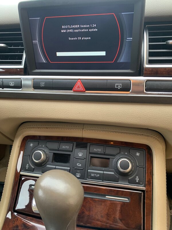

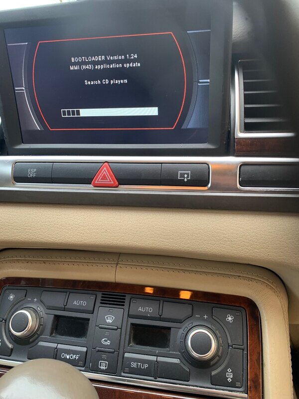

voici; edit: le mmi semble chercher le chargeur 6 cd et revient au premier affichage et reste ainsi "indéfiniment" ou plutôt jusqu'à ce que la batterie soit a plat, ce que je ne comprends pas c'est pour quelle raison elle ne passe pas en veille ? le mmi l'en empêche ? la sirène d'alarme défaillante ? Pour moi que le mmi soit fonctionnel ou non, le module de gestion de batterie devrait envoyer le signal de "veille " en plus du module confort; enfin d'apres ce que j'ai compris au travers de mes recherches, -
bonjour, je tiens a m'excusez d'avance si un sujet similaire a déjà été posté; Je vous joint un autoscan du vehicule en question, en espérant que des membres confirmés ou non sauront m'orienter. Pour visualiser et comprendre un peu plus j'ai acquis récemment une A8L que je souhaite restaurer petit a petit, elle roule a un ct mais je n'ai aucun historique et comme vous vous en doutez certainement a ma venue ici, elle est remplis de défaut que je souhaite solutionner ( qui mieux que R...., non erreur grossière ^^ l'intention est la, qui mieux qu'un forum de passionné(e/s) de la marque et dans la rubrique appropriée pourrait apporter une aide pertinente; la batterie se décharge en une nuit, le système d'info divertissement est inopérant ( s'allume reste sur un ecran de maj et il reste comme sa jusqu'a ce que la batterie soit a plat ), et le calaculateur abs semble hs; pour se qui est le plus "problématique"; ensuite et pour finir l'alarme ne fonctionne pas, l'acc non plus ( lié a coup sur au problème de calculateur abs ) et j'ai probablement un soucis de capteur d'assiette a l'avant qui me mets les xénon en "carafe", en plus d'une fuite que je soupçonne sur une conduite a l'arriere droit (elle se "pose" si elle n'est pas mise en marche au bout de 2/3 jours); J'ai une certaine expérience du diag auto et je me débrouille mécaniquement parlant, le hic ici ? C'est ma première Audi et j'ai (j'avais) du mal a comprendre le fonctionnement du mmi, et me heurte a une absence d'information réellement pertinente sur cette plateforme qui semble soit boudé ou alors peut de propriétaire interviennent eux mêmes dessus et ou fond de retours; je vais donc chercher aussi les schémas de câblages diagrammes des éléments fautifs afin de résoudre cette pagaille électroniques. d'avance merci Log-CV826NL-WAUZZZ4E54N017664-252250km-auto scan apres raz.txt
