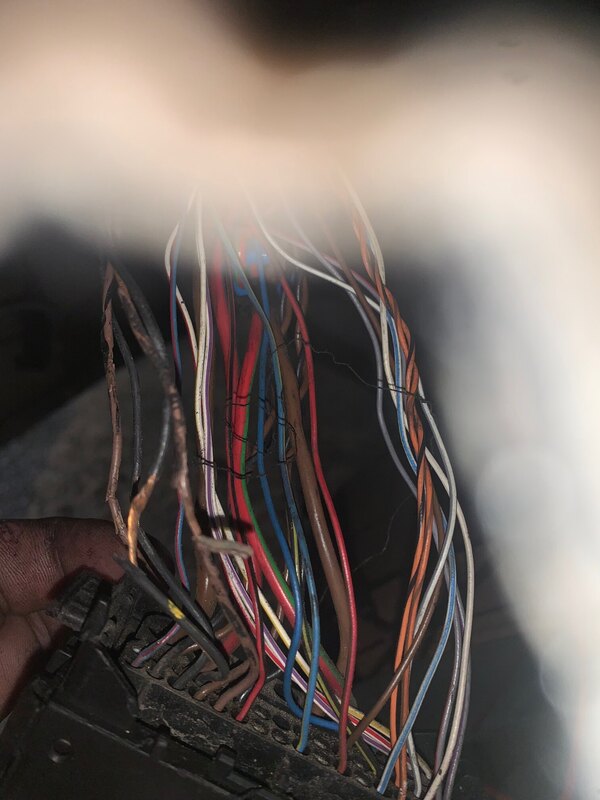

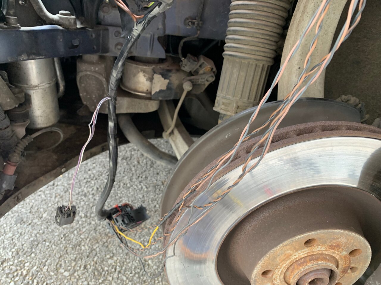

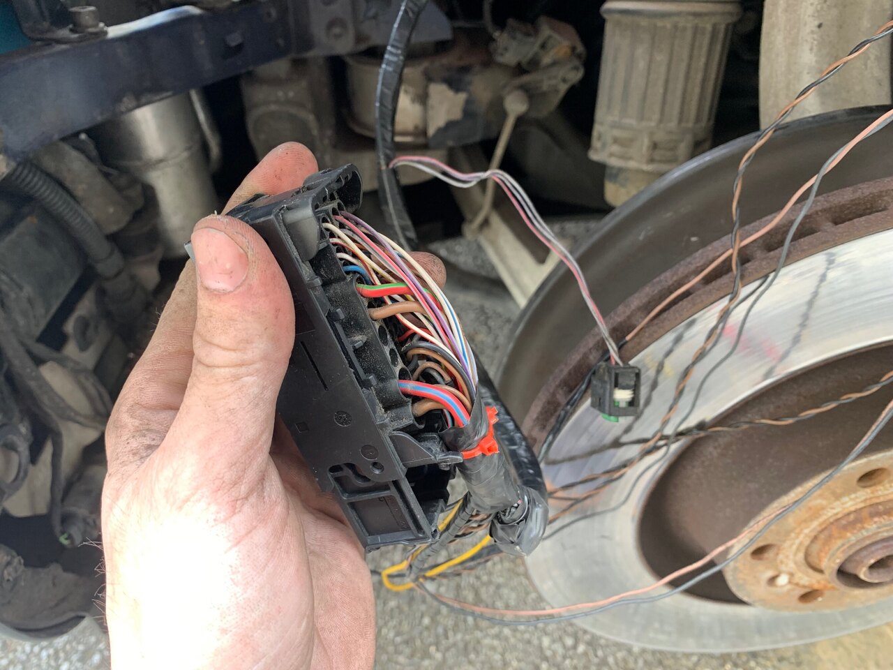

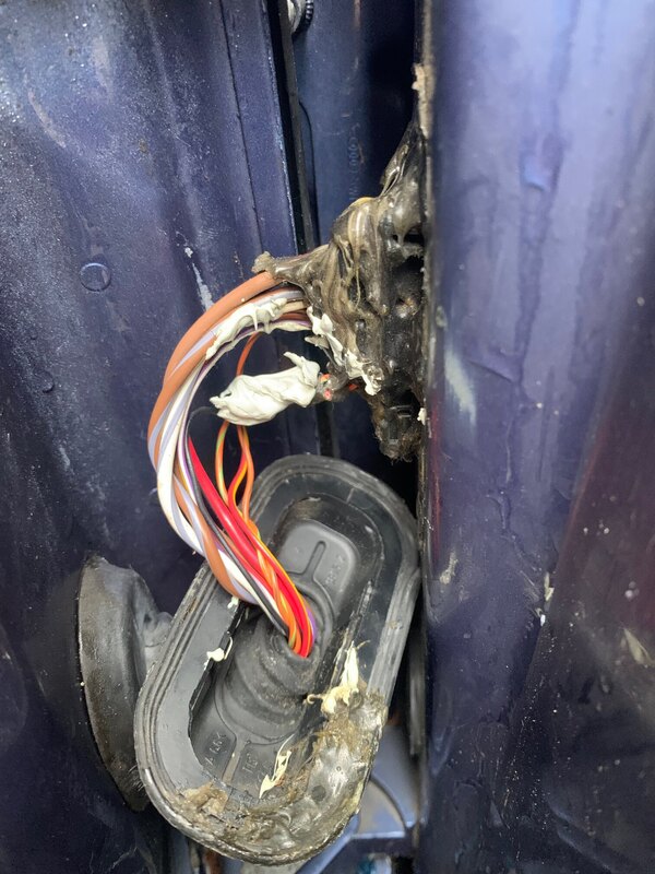

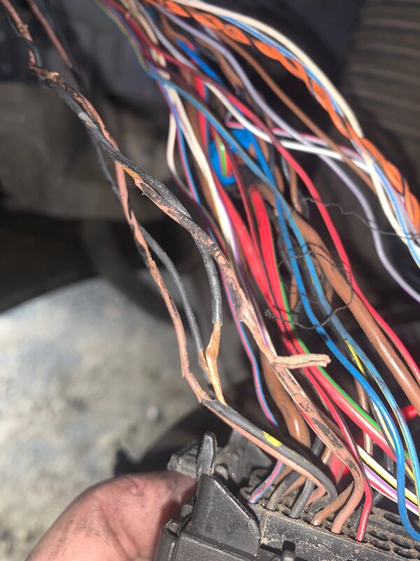

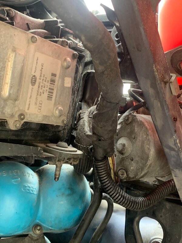

Bonjour bonjour, Bon il n’y a pas énormément de passage ici mais comme j’ai bossé un peu dessus je vous poste l’avancé concernant mon soucis de défaut de capteur abs avant droit défaillant; les photos parlent d’elles mêmes, si un jour un membre a un problème similaire il sauras ou trouver un élément de réponse, le coupable ? Le faisceau pour ne pas changer sur ces cocottes, vous me pardonnerez la jonction de couleur jaune pour supprimer la partie complètement cuite, je n’avais plus que ça ou du noir 🫤 je cherche aussi le cheminement du faisceau entre le côté droit et le gauche, je ne l’ai pas trouver sur Elsa, ce serait domage de tous remonter isoler correctement pour avoir a tout redepouiller 😅 à la prochaine pour la suite, l’alimentation du moteur de frein à main arrière gauche défaillante et j’espère enfin le zéro défaut 😄😇

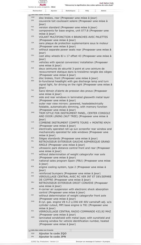

Voici ce que j’ai réussis à « décoder » pour le détails; ce qui me choc le plus c’est la rareté des version « L »

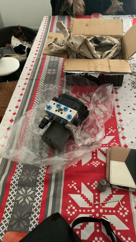

Bonjour petite mise à jour; j’ai installé mon nouveau bloc abs ( defaut de communication avec celui d’origine); j’ai a présent une communication, bien sur je dois coder le bloc de remplacement, le hic c’est que mes 3 feux arrières restent toujours allumés sauf si je n’ai pas le contact dans ce cas les feux fonctionne parfaitement lors d’un appuie sur la pedale; puisque j’ai purge le système j’ai pus constater que sa fonctionnait pendant cette procédure, le hic c’est que dès que je mets le contact ou moteur en marche ils restent constamment allumé 😅 Decidement elle me donne du fil à retordre cette mémère 😇🥵 pour le reste j’attends un (vrais) vas6154 et non pas un 50xx clone avec wifi, pour enfin pouvoir retirer la protection composants. faire à suivre 😁

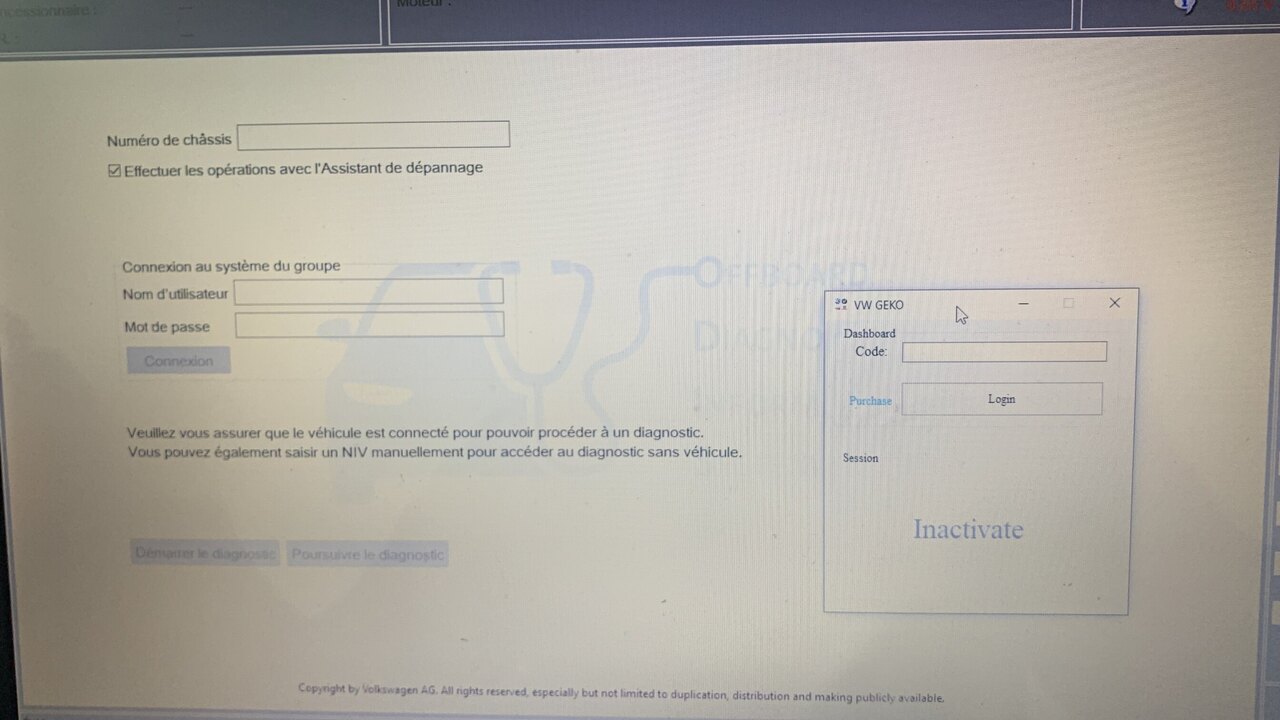

@uruk haï d2 Merci ☺️ il en faut pour installer correctement et que le soft soit fonctionnel en ligne; Et aussi pour comprendre comment il fonctionne 😇 @pracolas oui je ferais un retours si sa fonctionne comme il le faut et si sa m’évite la case cc, voir l’intervention de spécialiste ( cout qui varie entre 150 sans garantie de résultats et 250/70 ), vue le prix du soft et l’adaptateur, plus complets que le vcds par ailleurs, le prix à la journée pour l’accès au fonctionnement en ligne je suis gagnant sur toutes la ligne avec la possibilité de me lancer dans du retrofit d’options que je n’ai pas. Et surtout être autonome si jamais j’ai d’autres module qui me lâche sa ne me coûtera plus que 25€ l’heure dans le pire des cas. Enfin le retrofit je verrais quand je connaîtrais sur le bout des doigts le fonctionnement du soft 😇
Tout à fait je suis actuellement en plein dedans vas6154 pour l’adaptateur, Odis 6.2.0 pour mon cas et bien sûr geko pour avoir accès au données constructeur pour la protection composants ( ce qui m’a me donné du fils de retordre), et actuellement aillant remplacer le calculateur du bloc abs je dois le coder pour qu’il puisse fonctionner correctement. vcds doit pouvoir le faire sa;

Non malheureusement aucun documents sur le fonctionnement de la voiture j’ai essayer de décrypter les options via la fiche d’identification dans le compartiment roue de secours; d’où mon interrogation sur le « 2k1 reinforced bumpers » l’alarme devrait s’entendre mais la sirène est actuellement inopérante… ( a remplacer aussi vue l’état du circuit imprimé lors de son auscultation 😅)
Donc ce serait au niveau des renfort derrière qu’il y aurait un changement; j’ai eu une « révélation » lorsque l’on verrouille l’A8 et en l’absence de sirène pour le moment est il possible sur l’alarme se declanche de manière silencieuse si elle détecte un changement d’assiette ? ( logique dans mon cas là suspension arrière droite s’affaisse petit à petit ) alarme anti soulèvement ? de plus ma compagne m’a dis qu’elle entendait une sorte de grésillement venant du coffre un certains moment après l’avoir mise en veille ( elle s’est aperçu de ce phénomène en retournant à la voiture pour retirer la batterie)

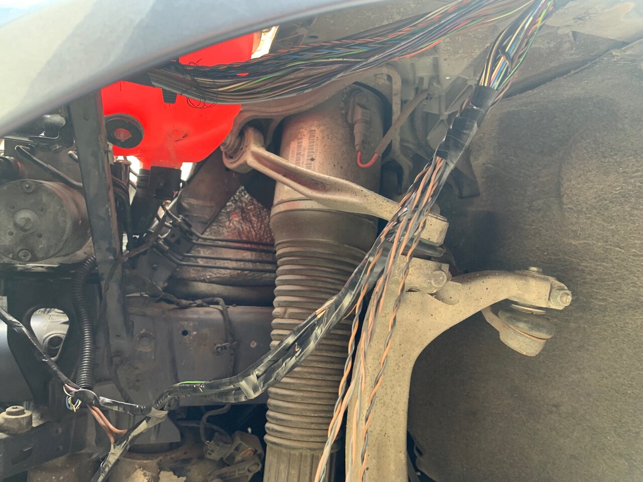

Sa a avancer encore un peu entre les gouttes de pluie, vive la Normandie 🙃 l’électronique embarqué a été vraiment saccagé… ci joint le magnifique « réparation » de la prise dans la conducteur 🤢🤮 le bon côté c’est que partie comme je le suis encore quelques week-ends et elle sera sauvée 🤞🏻✅

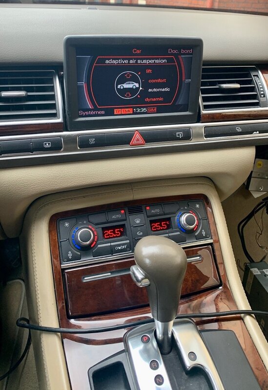

Tant que tu est la petite question 🙂; sur la tienne les voyants de la boîte de vitesse s’éteigne dès que tu l’a verrouille ? j’ai l’impression que sa reste tous le temps allumé et par intermittence le rétro éclairage du bouton warning s’allume aussi, je pense que c’est une piste de plus pour la consommation d’énergie. petite photo de ce matin, l’habitacle retrouve de sa splendeur et l’odeur y est déjà plus agréable la baie aussi a eu le droit à son coup de propre malheureusement la pluie s’est invité pour ne pas changer 😄, histoire de rendre plus sympa le post;

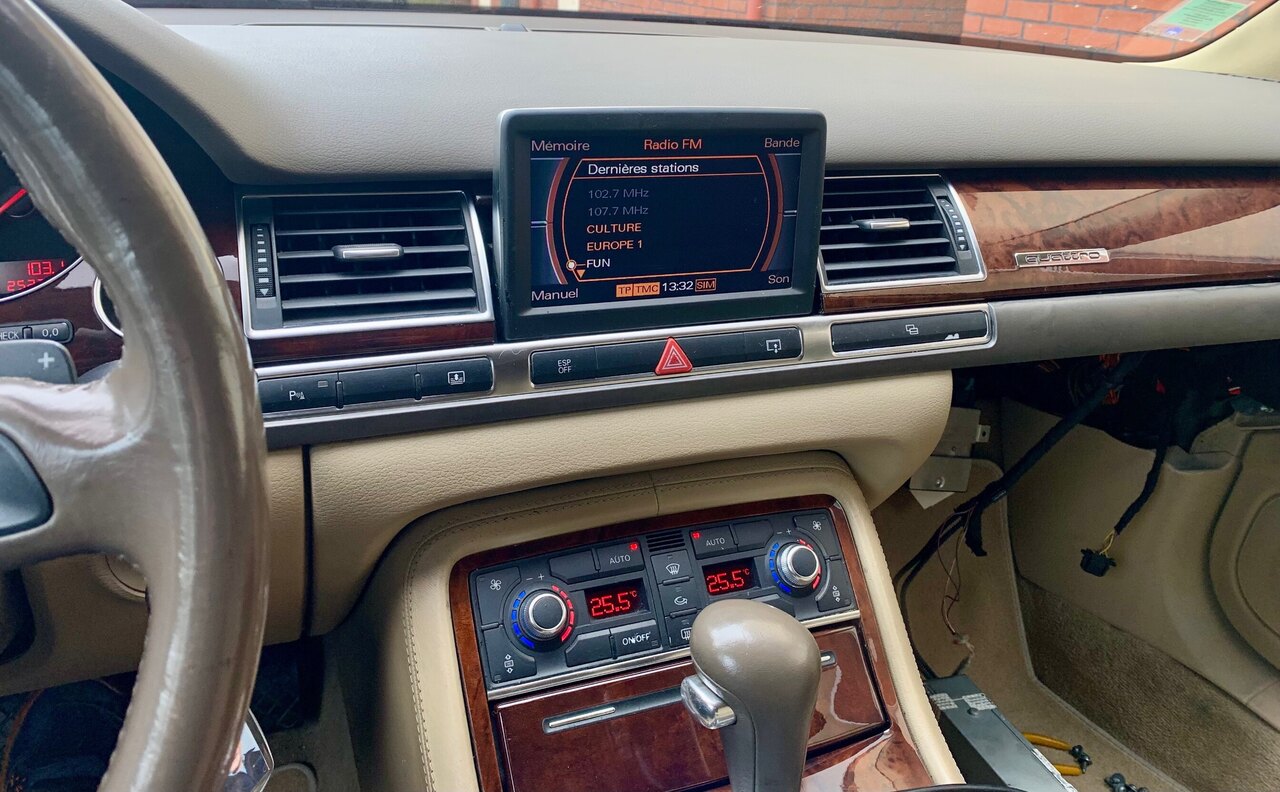

Bonjour, petite mise à jour, youpi !!! Le mmi est fonctionnel enfin presque 😅 chargeur et module de commande remplacé, quelle joie d’entendre la radio 😁 …….. mais ……. De courte durée, protection composants activés 🥺 depuis plus de son et le chargeur cd mets instantanément le cd en pause sans pouvoir faire quoique ce soit; j’ai également remplacé le module confort qui était en défaut, j’avais récupéré quelques fonctionnalités et ce soir à nouveau plus de batterie lorsque j’ai essayé de l’ouvrir et après l’avoir mise en marche plus de possibilité de voir ou gérer les suspensions en plus des petits désagréments cités plus haut.
