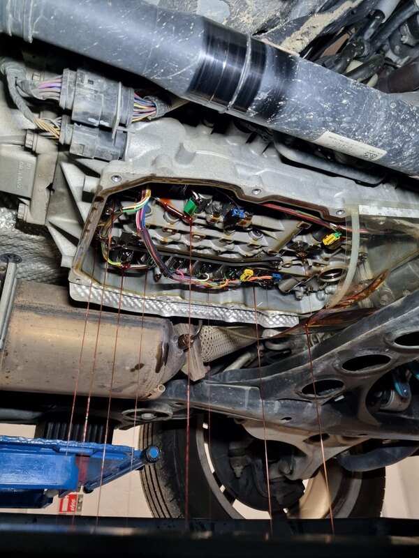

  1. TIPTRONIC 8 speed Bonjour à tous J’ai une question sur le fonctionnement de ma tiptronic 8 vitesses de mon touareg 7p J’ai la 4eme vitesse les et suivantes qui ne tirent pas jusqu’au rupteur La vitesse suivante passe « automatiquement » vers 3200 tours, j’ai être en 8eme et en sous régime. Je n’avais pas remarqué ça avant ma vidange de boîte. C’est assez déroutant, lorsque je suis en 2nd je mets le pied au plancher ça tire, ça passe la 3eme jusqu’au rupteur, puis la 4eme, puis à 3200 tours, 5eme, 6eme, 7eme, 8eme. On se retrouve en sous régime de 8eme, La boîte rétrograde jusqu’à la 4eme, elle tire un peu plus vers 3500trs puis refait pareil et ainsi de suite. Auriez vous une idée ? Une piste ? Aucun défaut au VCDS Problème de kickdown ? Problème de la boîte ? Reprogrammation moteur a été faite. Les limiteurs de couple sont au max Je ça joins une vidéo où je suis le pied à fond sur l’accélérateur Sur la photo des courbes de puissances, on voit bien le passage de la vitesse et son trou sur la courbe Merci à tous IMG_3973.mov
  2. Je ne pense pas que la boîte avait déjà été vidangée en 200 000km je pense que le pro maîtrise son sujet l’adaptation a été faite deux fois l’huile est de la motul atf en terme de niveau il me semble que c’est moteur tournant à débordement Je cherche surtout à savoir si quelqu’un a déjà vu ce problème

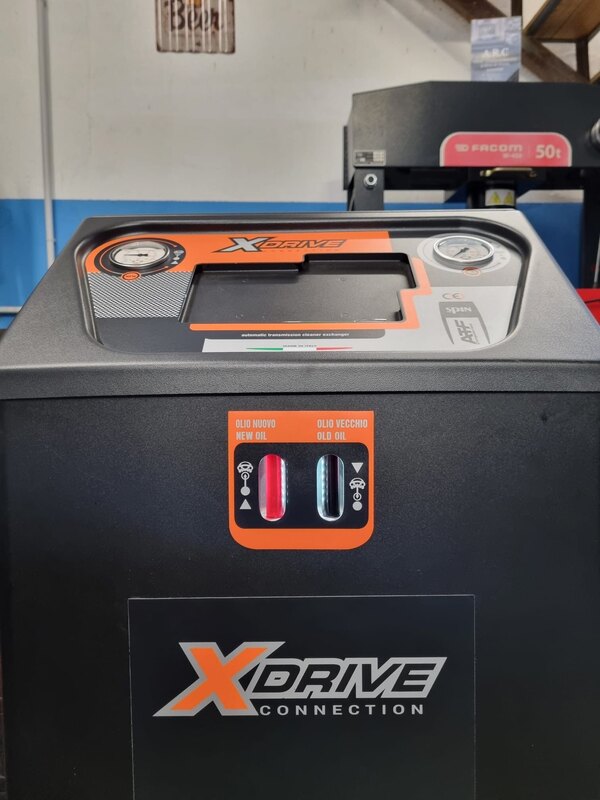

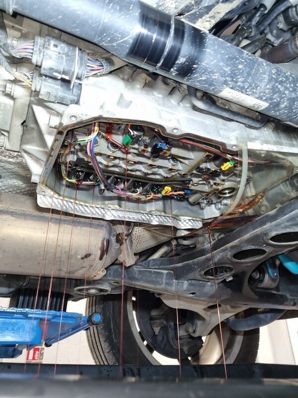

  3. Le pro a utilisé l’huile qu’il faut avec changement de la crépine et joints et entretoises origine VW il a vidàgeait, fait un rinçage, rempli et fais une adaptation en utilisation tranquille on ne remarque rien c’est uniquement quand on demande de la puissance que ça réagit comme ça. Je vous joins quelques photos
  4. Bonjour à tous je suis propriétaire d’un touareg avec boîte automatique 8 vitesses Aisin À la suite d’une vidange de boîte par un pro avec machine qui pompe et lave la boîte, j’ai un symptôme incompréhensible ! la boîte, qu’elle soit en D, S ou séquentielle, à partir de la 4eme a 3500 tours, elle passe les rapports suivants alors que le pied est à fond sur la pedale kickdown compris J’ai fait une vidéo pour illustrer ceci tout au long de la vidéo j’ai le pied à fond sur l’accélérateur Je penche sur un soucis électronique. En conduite souple rien à signaler, aucun acoup et des passages cohérents ! Rien de spécial avec VCDS ! Qu’en pensez vous ? Merci à tous IMG_3973.mov
