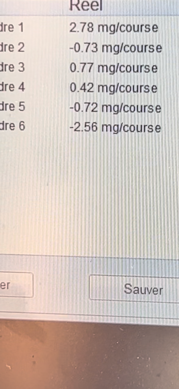

ok merci bien et mes valeurs sa ne vous parle pas ? la j ai commander 2 injecteurs ( avec vis neuve) j attend de les recevoir ( normalement dans 1 semaine )et je vais changer le 1 et le 6 je croise les doigts -

hello j ai changer que la vanne egr l autre partie j ai juste nettoyer pour les joint je ne sais pas si il ont était fais moi je ne vois aucune fuite ni odeur pour la gasoil j ai déjà fais 2 plein gasoil premium mais rien a faire toujours pareil vous pensez que mes valeur injecteur sont bonne? Mercia tous -

Alors j ai changer la vanne egr ( neuve)plus nettoyage l admission et les clapets au vcds zero defaut moteur pas de voyant aussi . des que je déconnecte le volets d admission ( je n ai plus d accoups) j ai les valeur de l injecteur 1 et 6 ne dépasse pas les 1.55 mg/course je suis perdu -

Bonjour a tous je vous présente mon petit soucis avec mon audi a7 bitdi compétition de 2016 avec 145000kms que je suis propriétaire depuis 1mois donc avoir si c est normal quand je roule en sous régime je ressent un accoup coupure moteur ( si je suis avec un filet de gaz) en sortant d un dos d ane . Sortie de rond-point ou a vitesse stable . si j appuie plus fort tout fonctionne J ai deja changer la vanne egr et toujours pareil voici mes valeur injecteur en roulant merci -
bonjour a tous suite a mon soucis d accoups ou ratée je ne sais pas trop comment décrire j ai fais un video que j'arrive pas a poster d'ailleurs avec mes valeur d'injecteur au moment ou elle fais les accoups . j'ai constaté une énorme différence pour le 1 et le 6 comparé au autres injecteurs pendants les accoups mes comme je n'y connais rien .... dites moi si c'est normal pour vous ? du coup voici la Photo merci d'avance pour vos réponses est votre aide
