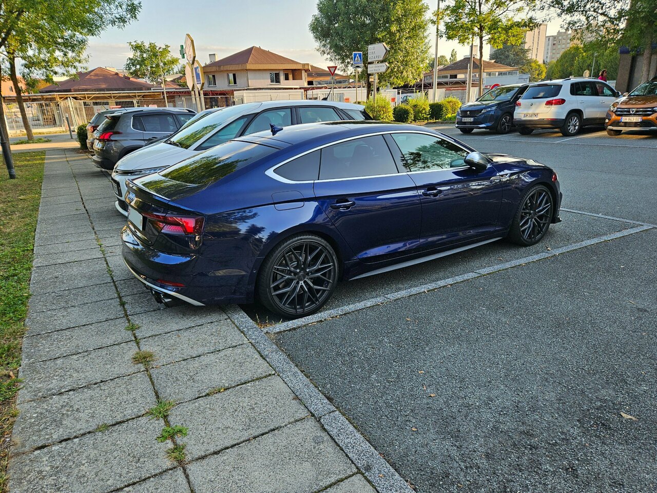

Merci beaucoup ! Tout est indiqué dans mon post, je n'ai fais aucune modification et l'ai achetée comme ça. C'est la ligne d'origine avec des embouts Remus Oui j'ai la suspension pilotée. Pour comparer avec une voiture que je connais, ma précédente Peugeot 407 de 2006 avec ses sièges confort en tissu/velour et ses jantes en 17 pouces était légèrement plus confortable. Les sièges de la S5 maintiennent très bien je trouve, et je ne suis pas engourdi après 5h de route mais les jantes en 20 pouces transmettent pas mal des imperfections de la route, même si c'est atténué lorsqu'on passe en mode "confort", que j'ai trouvé délicieux sur autoroute. N'hésite pas si tu as d'autres questions. -

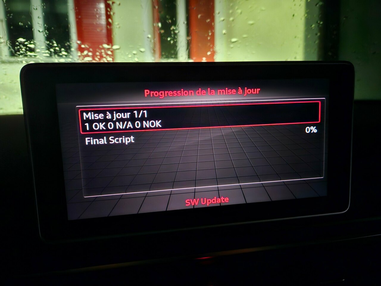

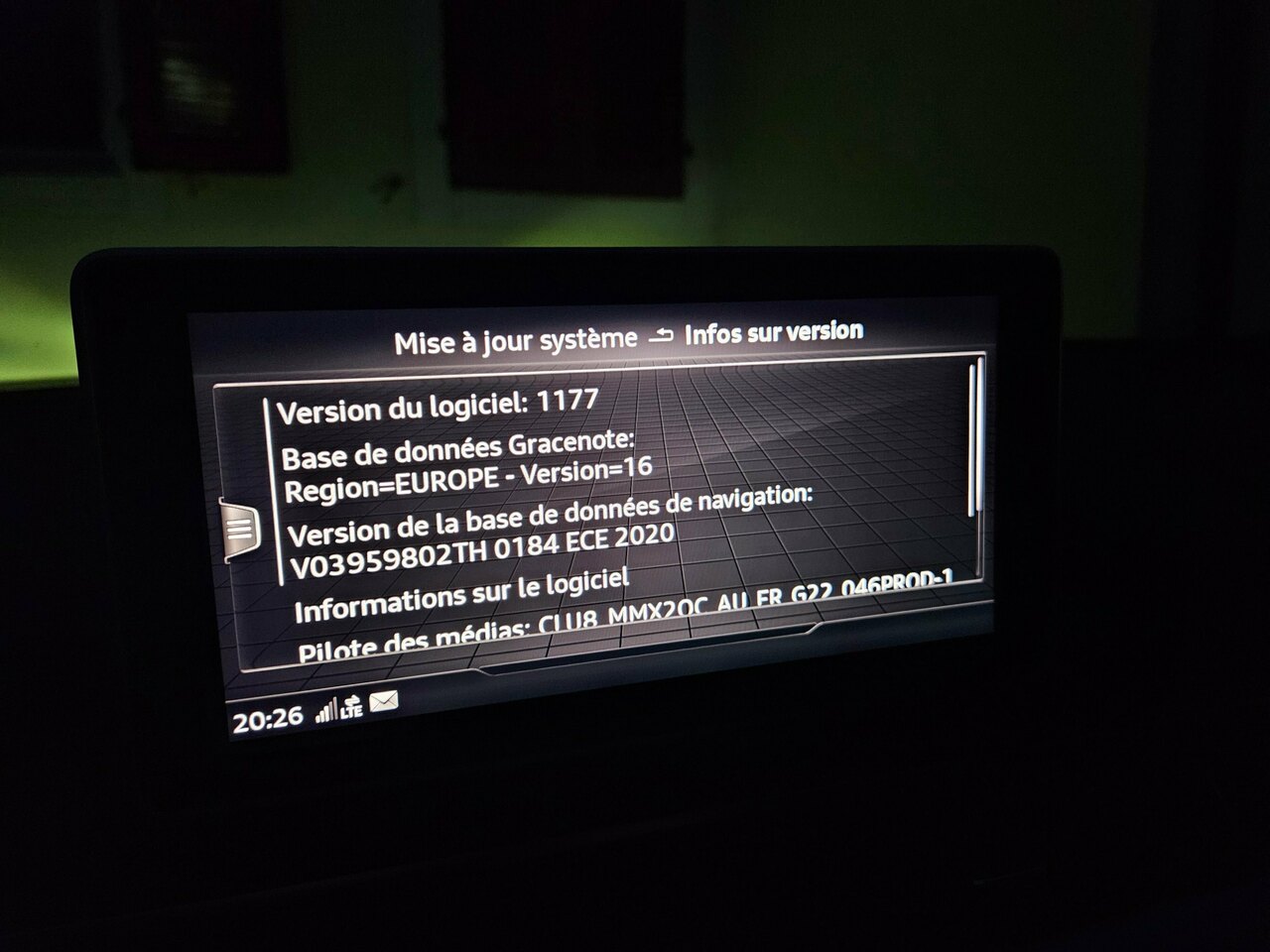

Bonjour à tous, Hier, après plusieurs heures de documentation et recherches, j'ai pris mon courage à deux mains et j'ai mis à jour le MMI de ma nouvelle Audi S5 Sportback B9 acquise il y a 2 semaines : J'étais en version P4212 / 1177 (image MHI2Q_ER_AUG22_P4212, ce qui indique, d'après ce site, que j'ai un équipement MIB2 fabriqué par Qualcomm) et je suis passé dans la dernière version, la P5092 / 1329 (image MHI2Q_ER_AUG22_P5092). => comme on peut le lire ici, la version P5152 existe mais, d'après ce commentaire, n'est disponible qu'en sortie d'usine et il n'y a à priori pas de mise à jour possible vers cette version ⚠️ Il s'agit d'une manipulation sensible qui peut rendre votre MMI totalement inutilisable et qui nécessite des bases en Anglais et de la patience ⚠️ je ne saurai être tenu responsable du résultat de vos actions ⚠️ J'ai suivi les étapes suivantes : Si vous n'avez pas de système audio Bose ou Bang&Olufsen, passez directement à l'étape 21 Téléchargez la dernière version de M.I.B. (More Incredible Bash), aussi appelé "menu vert" ou "GEM" pour "Green Engineering Menu" Formatez une carte SD ou micro SD (c'est ce que j'ai fait, ça fonctionne très bien et c'est transparent pour la voiture puisque l'adaptateur SD ne fait que relier les connecteurs à la micro SD) d'une taille suffisante avec le système de fichiers FAT32 et choisissez une taille de blocs <= 16Ko (= KB). Je ne sais pas si la voiture est capable de lire de plus gros blocs, dans le pire des cas vous pouvez tester, au pire la carte ne sera pas reconnue par le véhicule Dézippez l'archive ZIP téléchargée à l'étape 2 sur la carte SD formatée à l'étape 3 Retirez "en toute sécurité" la carte SD de l'ordinateur Insérez la carte SD dans le port SD1 du lecteur présent dans votre boite à gants ⚠️ IMPORTANT ⚠️ Démarrez le moteur du véhicule ou branchez la batterie du véhicule à un chargeur afin de vous assurer que le MMI ne s'éteigne pas pendant la mise à jour ⚠️ Entrez dans le "menu rouge" en pressant simultanément les touches indiquées sur la première image à la fin de ce tutoriel pendant 5 secondes => Par exemple, pour ma Audi S5 B9, il s'agit des touches "NAV/MAP" + "MEDIA" de la console centrale Entrez dans le menu de mise à jour Sélectionnez la carte SD comme source de la mise à jour Sélectionnez "standard" (le choix "User-defined" était grisé dans mon cas, s'il est sélectionnable, le "menu vert" est probablement déjà installé) Descendre tout en bas de la liste de ce qui sera installé, la ligne avec un [Y], normalement, uniquement "GEM" qui s'appelait "Software" chez moi Suivre ce PDF à partir de la page 4 : MIB2_AUDI_UPDATE.pdf (PDF trouvé sur le site mibsolution.one (login "guest" / MDP "guest")) Après plusieurs redémarrages du MMI, celui-ci est de nouveau fonctionnel Accédez au "menu vert" en pressant simultanément les touches indiquées sur la première image à la fin de ce tutoriel pendant 5 secondes afin de vérifier qu'il fonctionne => Par exemple, pour ma Audi S5 B9, il s'agit des touches "NAV/MAP" + "RADIO" de la console centrale Naviguez vers =>m.i.b.<=/backup_restore Lancez une sauvegarde du système (lire la console et descendre dans l'affichage pour voir lorsque la sauvegarde sera terminée) Appuyez sur la touche "menu" pour quitter le "menu vert" Coupez le moteur Retirez la carte SD du lecteur Accédez au "menu rouge" comme indiqué à l'étape 8 Naviguez vers "version information" puis prenez une photo de cet écran qui affiche vos versions actuelles => Comme indiqué par @playaz ici, si vous avez dans votre version de firmware un "S" à la place du "P" ou du "K" c'est que votre véhicule a subit le rappel Anti-hacking. Le "S" est pour "Secure" ; cela n empêche en rien une mise à jour. Téléchargez la mise à jour de votre MMI depuis le site mibsolution.one (login "guest" / MDP "guest") en respectant les deux règles suivantes : - seul le suffixe du nom de la mise à jour doit être différent (comme moi, je suis passé de MHI2Q_ER_AUG22_P4212 à MHI2Q_ER_AUG22_P5092) - si vous avez plusieurs versions de retard, je ne peux que vous conseiller de les passer une par une, en prenant votre temps, plutôt que de vous retrouver avec un MMI inutilisable Formatez une carte SD ou micro SD à l'identique de l'étape 3 Dézippez l'archive ZIP téléchargée à l'étape 23 sur la carte SD formatée à l'étape 24 Retirez "en toute sécurité" la carte SD de l'ordinateur Accédez au "menu vert" comme indiqué à l'étape 15 Naviguez vers rcc-prod/swdl-prod puis cochez "User Defined SWDL" (vous pouvez revenir en arrière et revenir dans le menu pour vérifier que votre choix est conservé) Appuyez sur la touche "menu" pour quitter le "menu vert" Suivre les étapes 6 à 14 avec cette nouvelle carte SD (ou bien le PDF de l'étape 13 mais moins complet) pour mettre à jour le MMI ⚠️ IMPORTANT ⚠️ si vous avez un système audio Bose ou Bang&Olufsen, sélectionnez "Défini par l'utilisateur" et pas "Standard" puis vérifiez bien que vous n'avez pas de ligne "Bose...", "BS...", "BO..." ou "AMP..." à [Y] dans la liste des mises à jour qui seront appliquées (cela ne devrait pas être le cas si vous avez suivi les étapes 1 à 14 correctement⚠️ (source de cette mise en garde) Lorsque tout se sera bien passé, mettez un commentaire pour me remercier 😁 Tout complément est le bienvenu ! Je mettrai le sujet à jour si nécessaire. => notamment au sujet du son, j'ai lu partout qu'il fallait faire super attention, raison pour laquelle j'ai détaillé ici (et mon son fonctionne toujours très bien) mais je ne sais pas vraiment pourquoi il ne faut pas le mettre à jour ? Si quelqu'un sait me dire... Sources qui m'ont aidées : - ce tuto : https://upgrademyaudi.net/tutorials/how-to-update-mib2-firmware/ - ce tuto : https://youtu.be/6FlHM9VZl_s?si=RTxAV1mjvWEgSgFz - ce commentaire : https://www.digital-eliteboard.com/threads/audi-mib2-mhi2q-aug22-mhi2q_er_aug22_p5092-mu1329-ifs-root-el-patch-asi-carplay-android-auto-map-update.502348/post-4178716 (et plus généralement tout le topic) - ce lien pour vérifier la dernière version disponible pour mon mib2 : http://mib-helper.com/index.php?train=MHI2Q_ER_AUG22_P5092 (indique la P5152 comme expliqué plus haut) - cette mine d'or pour les sources des mises à jour : https://mibsolution.one Photos de mon opération :
