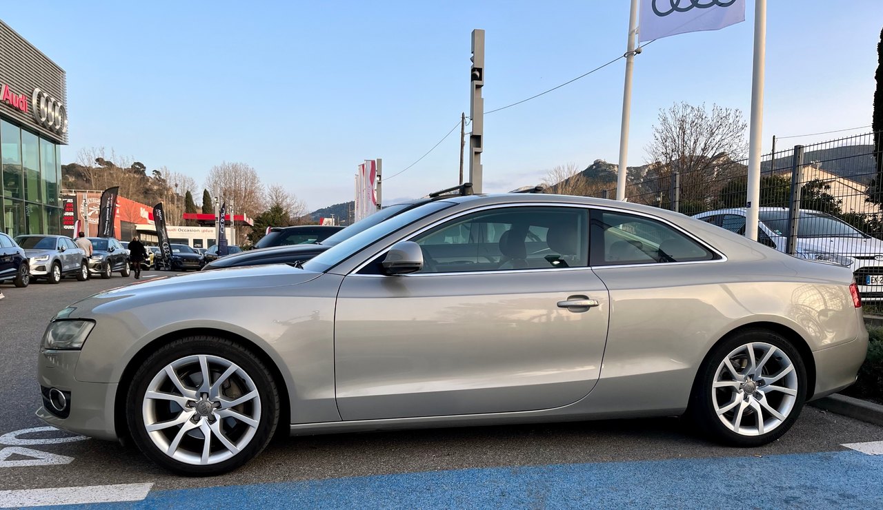

  4. Bonjour à toutes et à tous, Récent propriétaire d’une A5 2.7 tdi ambition luxe Multitronic, je découvre peu à peu son fonctionnement, et je découvre des pannes au fur et à mesure. Je dispose du module de climatisation bizone. Néanmoins, j’ai constaté que le refroidissement ne fonctionne pas coté passager. L’air chaud oui, l’air ambiant aussi, mais pas le froid. J’ai du chaud et du froid côté conducteur. J’ai déposé la boîte à gants et testé les différents volets avec un Icarsoft vawcs 3.0, et tout fonctionne. Pas de fusible grillé non plus. Peut-il s’agir de la sonde de température côté passager ? Du module de commande au tableau de bord ? Merci d’avance pour vos réponses et bon dimanche.
