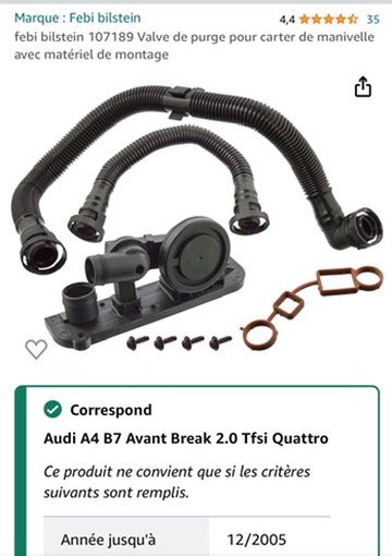

  1. Bonsoir à tous. j’ai changer la PVC valve, elle était bien encrassé, la valve a l’intérieur était carrément collé et les durites étaient tellement sèches qu’elles ont cassés au démontage. Résultat plus de bruit, plus de voyant moteur. je vais lui faire faire un décalaminage à l’hydrogène histoire de bien décrasser le circuit d’admission.
  2. Merci pour toutes vos suggestions. J'ai fais tourner le moteur sans la courroie d'accessoire et le bruit persiste. Un mécano a tenter de détecter le bruit avec un tournevis mais sans succès. Je vais tenter de changer la valve de purge du carter ça pourra pas lui faire du mal.
