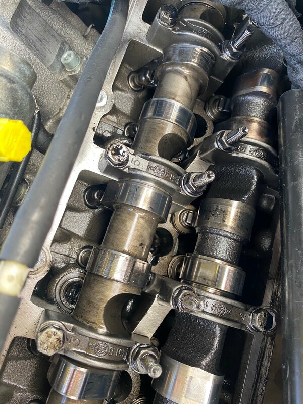

  1. oui mais comment le prouver ? car apparemment les aac avaient déjà été changés a 137000 km .... peut-on y mettre du compatible genre bilstein au lieu des Audi hors de prix ?
  2. merci jean-jacques je ne comprends pas bien la deuxième option ?
  3. merci c'est un peu ce que j'ai fait en faisant remplacer tous les fluides ... au départ tout est parti d'un pb de fumer noire a l'accélération mais pas de façon systématique surtout en mode D sur la boite. décalaminage a l'hydrogène a surtout ne pas faire apparemment pour les raisons que vous évoquez calamine un peu partout dans le moteur...bref mes aah sont morts et j'ai peur que cela me coute cher a remplacer.
  4. merci oui desole le format des images n'est pas le bon... qu'est-ce qui a pu précipiter leur usure ? mon père était plutôt du genre soigneux donc... et concernant la viscosité de l'huile avez-vous une idée ?
  5. 8B0AF3DB-3B64-4EB6-BC73-736462F2C4A9.heic
  6. 88FE6166-0AE4-4050-95F4-AF464D22D866.heic
  7. bien reçu je pensais l'avoir fait je vais corriger . merci
  8. bonjour je viens de faire l'acquisition de cette remarquable voiture mais je suis confronté à un problème d'arbre a cames qui sont bouffés... pb semble t-il de ce modele... que préconisez-vous comme huile de la 10w40 ? (j ai fait vidanger mon moteur il y a 3 mois en 5w30 et je crois que cela a précipité l'usure des aac...) Je ne suis pas mécanicien mais leur remplacement est-il possible avec une bonne procédure et quelques videos ? si oui ou en trouver ? tout cela a la suite de problème de fumée noire par intermittence à l'accélération . merci d'avance pour votre aide
