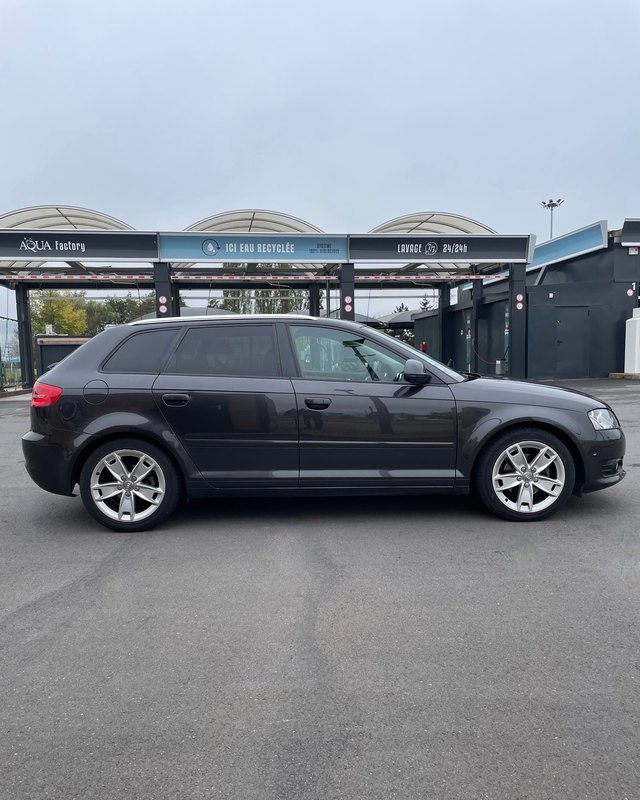

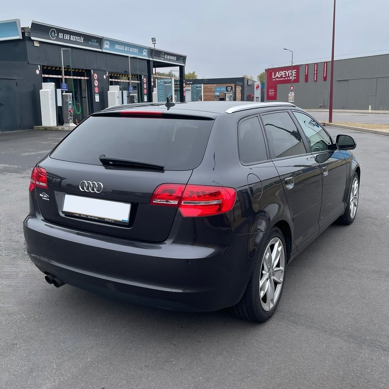

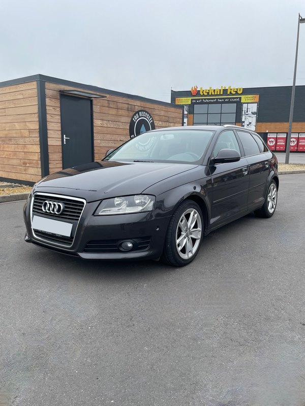

  10. Hello, J'ai fais l'acquisition d'une A3 8P Sportback couleur Lavagrau et je souhaiterai lui ajouter une touche de sportivité. J'ai pensé à ajouter dans un premier temps : - Calandre nid d'abeille - Diffuseur - Becquet J'aimerai quelque chose de propre qui pourrait se rapprocher du design d'une S3/RS3 mais j'ai du mal à me projeter avec cette couleur pour choisir la teinte des différents éléments (noir mat, noir brillant, carbon?). Auriez-vous des idées voir même des photos ? Egalement peut-être des liens pour des pièces (becquet, diffuseur, calandre, bas de caisse...) Merci d'avance pour vos retours 🙂
