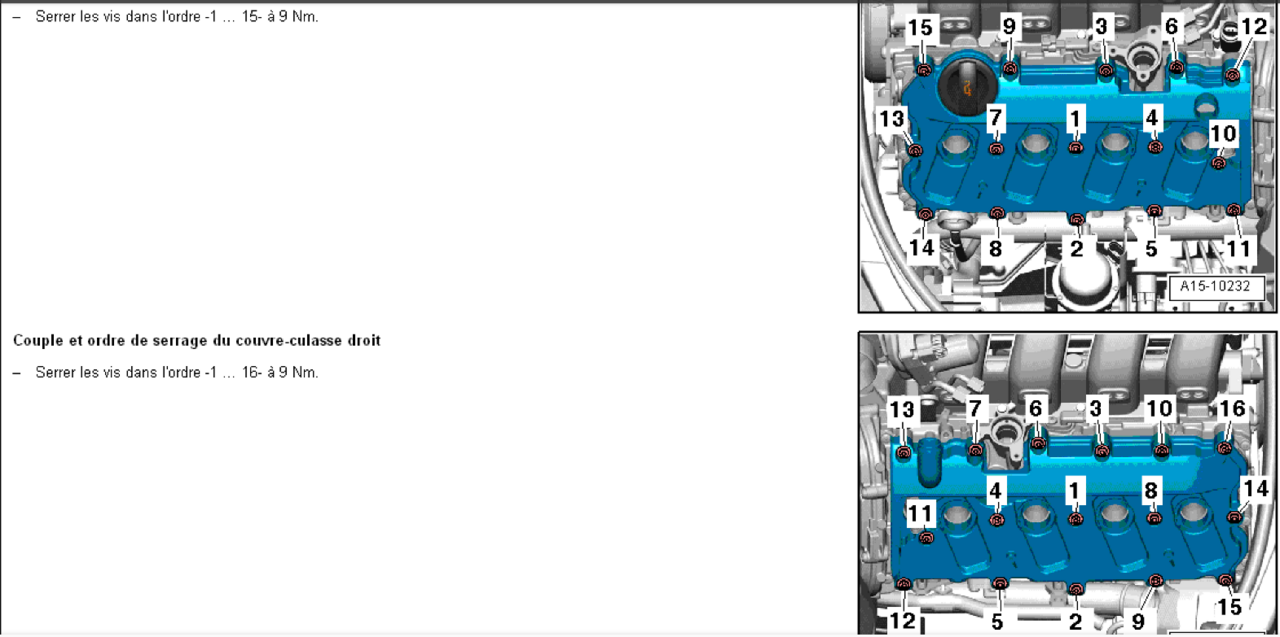

Coté conducteur nickel aussi concernant les culbuteurs. Quelqu'un a t il les couples et le sens de serrage pour les caches culbuteurs? je suis preneur. Merci -

Bon j'ai réussi pour les connecteurs. Il faut retirer complètement le verrou coulissant puis appuyer sur le dessus et ca sort tout seul. Ensuite le joint cache culbuteur est bon (je l'avais fais changer par le mécano mais j'ai préféré vérifier. Tous les culbuteurs semblent OK (mais faut-il les changer par précaution vu que c'est ouvert?) J'ai de l'huile dans mes puits de bougies et le joint semble cuit. mais il faut démonter les AAC pour le changer? Donc autant changer les culbuteurs. Des conseils pour changer ce joint? -
