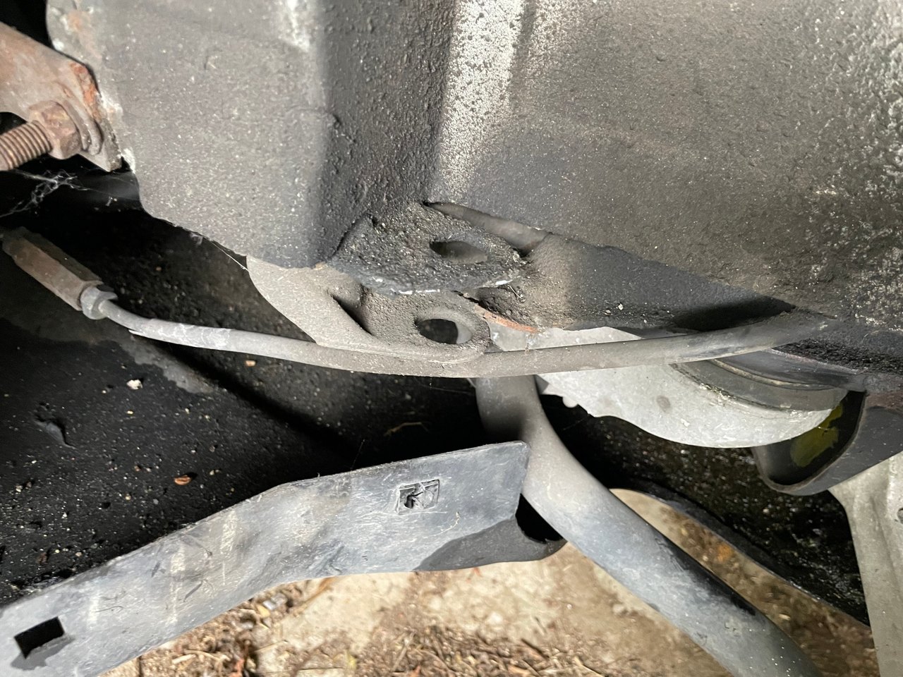

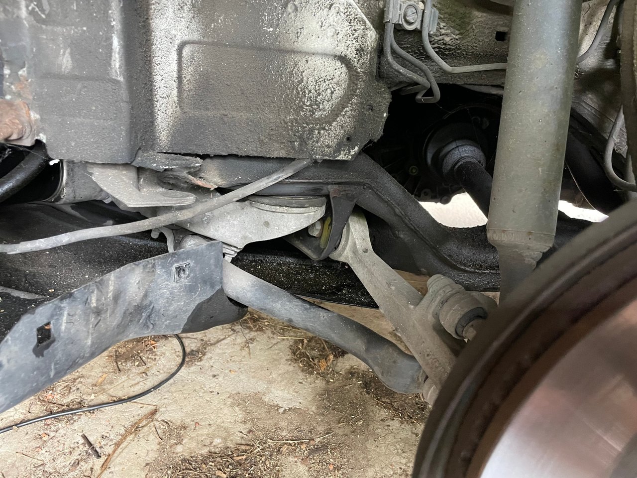

Fixation berceau moteur/boite au chassis bien étrange ? (résolu)
cquest a répondu à un(e) sujet de cquest dans A4 B5 - (1995 à 2001)
Merci pour la réponse qui me rassure. -

J'ai finalement commandé un bloc d'occasion sur ebay pour 54€, avec 30j pour le retour éventuel. On verra si ça va ou pas, au pire le mien sera démonté et prêt à partir en réparation et je retournerai celui-là au vendeur. -

cquest a posté un sujet dans A4 B5 - (1995 à 2001)
En attaquant le démontage de mon contrôleur ABS, j'ai vu ceci qui me semble peu normal : J'ai eu un choc de ce côté (avant gauche) il y a bien 15 ans de ça... la réparation aurait-elle été un peu bâclée ? Sur le long terme j'ai rien remarqué d'anormal, le CT non plus. Besoin de remettre ça au propre ? -
