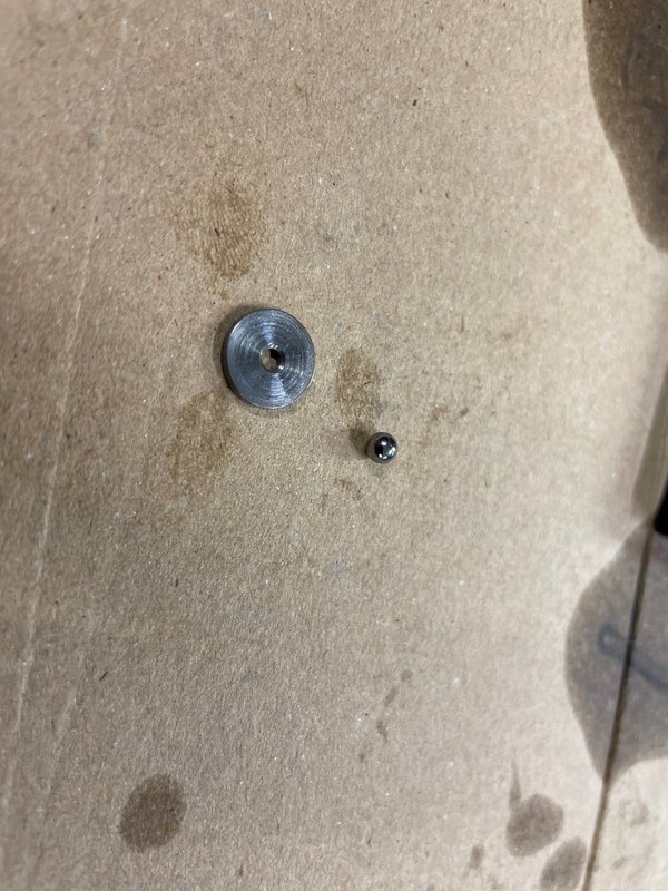

  1. Bonsoir et désolé pour le retard je ne me connecte pas souvent. Les rondelles sont sous les solénoïdes que je t’ai marqué sur la photo. Il y en a 2. Il te faut les démonter pour vérifier et prévois un aimant pour attraper les petites billes car elles filent partout. C’est juste 2 vis à sortir et retire les solénoïdes en faisant bien attention de garder tout d’un bloc. Dessous il y a donc la plaque chanfreinée et la bille. Pour l’huile moi j’ai tout pris chez Tecmotor ils sont sérieux et rapides et moins cher que Audi. J’espère que ça marchera!! 😉

  4. Bonjour, non je n'ai pas changé les joints du labyrinthe. J'ai suivi un tuto russe qui montrais bien ce démontage en détail et ils ne les changeaint pas. J'ai également gardé les rondelles d'origine chanfreinées sous les solénoïdes. Oui les chanfreins vont naturellement côté bille pour que celle-ci rentre danvatage et laisse passer le flux d'huile au maximum. Si tu les as mis comme je l'avais fait donc a l'envers, l'huile ne passe pas assez et l'embrayage n'a pas assez de pression surtout avec l'huile froide. C'est peut-être pour ça qu'avec l'huile chaude elle arrive à passer un peu car elle est plus fluide... tiens nous au courant mais ta panne ressemble fortement à une inversion de ces rondelles. Apres le labyrinthe c'est assez rapide mais faut être assez méticuleux car tu peux vite te perdre , faut tout positionner sur un carton. A l'intérieur de tête il y 4 petits filtres et un plus grand circulaire. bon démontage !! 😉

  6. Bonsoir bon c’est fait !!! J’ai démonté tout le labyrinthe et nettoyé tous les filtres. En fait c’était assez propre pour 160000km. En démontant je me suis aperçu que sur le solénoïde de l’embrayage 2 il a une bille avec une plaque ronde dans laquelle vient se rentrer la bille. Cette plaque n’est pas symétrique et il faut une loupe pour le voir, mais ça suffit à bloquer le flux d’huile sur l’embrayage 2 et du coup plus de marche arrière ni de 2eme vitesse avec défaut TMPS etc.. j’ai fait un reaprentissage des points d’embrayages, des solénoïdes également enfin toute la liste sur la valise. tout marche bien avec des rapports supers doux… en pièce jointe la pièce qui m’a vraiment mis dans l’erreur. Si ça peut servir à d’autres… bonne soirée
