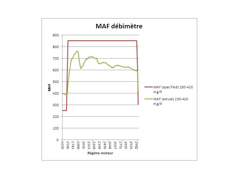

Bonjour Titine a retrouvé sa fougue d'antan ! :race: : Débimètre remplacé par un Pierburg (en trois minutes chrono) et toute la puissance et le couple étaient de retour. Merci à tous pour vos conseils :marcelpoire: qui m'ont conforté dans ce diagnostic. Cdlt. -

Bonjour et merci Wauzzz De fait, je n'ai pas de code défaut débitmètre avec VAGCOM. D'après les courbes enregistrées (Cf plus haut) , je dois être entre la MAF normale et la limite basse qui engendre un défaut (200 mm/Hg d'après ton post). Du coup, difficile d'être sûr même si les symptômes paraissent concordants. Question incidente : que penser des débimètres PIerburg tel celui ci : Débitmètre de masse d'air PIERBURG 7.22684.08.0 Ref Constructeur de l'article: AUDI : 028906461 - 038906461C - 06A906461 - 06A906461N - 074906461B - 074906461BX J'ai souligné en gras la réf qui figure sur le mien (d'origine Bosch). Le tarif (75 €) est sensiblement moitié de l'échange standard chez VAG qui ne détaille pas le capteur et vend le plastique au prix de celui ci. ... Cdlt -

Bonjour J'ai en fait pu faire l'essai plus vite que prévu : DM débranché, c'est quand même pire qu'avec. Sauf peut être en 2nde, les performances sont assez nulles - l'équivalent d'un diesel non turbo en gros - ça pousse sans à coups mais pas fort. Ca correspondrait donc bien à un DM dégradé mais pas complétement mort (hélas si j'ose dire , ça serait plus net !). Je vais donc essayer de le changer à moins que vous voyiez une autre piste à explorer avant compte tenu des symptomes décrits ? PS: j'ai repéré la sonde température. J'avais déjà changé cela sur une Polo, c'est la même. donc pas de problème à condition d'être rapide (et le doigt qui va bien pour boucher le trou en provisoire !). Encore merci pour les conseils. -

Bonjour Merci à Dangi et Mick pour leur réponse précise. Notamment pour la N75 que je ne savais comment tester. Je vais faire l'essai du DM débranché et voir ce qui se passe. Le Vagcom me donne comme seul code d'erreur (et encore pas vraiment permanent) la sonde de température de liquide de refroidissement - vous pensez que ça peut jouer ? . Le thermomètre au tableau de bord marche lui correctement.... -

Merci. J'apprécie l'analyse. J'ai vérifié le filtre à air : pas spécialement encrassé Le DM avait été nettoyé au nettoyant frein sans apporter d'amélioration... J'ai aussi vérifié les durites à dépression. Un détail supplémentaire : ma conso sur autoroute a plutôt diminué (ce qui corrobore la perte de puissance ...) Si je fais un essai avec le DM débranché (donc valeur moyenne si j'ai bien compris) , quel doit être le résultat ? Toujours mou mais plus de trou ? encore pire que maintenant ? Plutôt mieux ? Une dernière chose : la courbe du turbo vous parait OK malgré les dépassements ? -
Bonjour Depuis quelques temps ma titine s'essoufle bien facilement ... en montée, le régulateur ne tient plus la vitesse, c'est poussif et avec du pompage à l'accélération, bref, ça "ne pousse "plus comme avant quand j'enfonce la pédale. J'ai profité d'un parcours autoroutier pour relever les courbes de pression turbo et débimètre avec Vagcom selon les conditions indiquées par Ross Tech : 1500-3500 tours à fond de pédale en 4ème. J'en ai tiré des graphiques (Excel) que je vous soumets : Pour moi, le turbo suit correctement (avec dépassement mais ...) et le débimètre est très en dessous de ce qu'il devrait donner ? Merci de vos avis éclairés sur la question.
