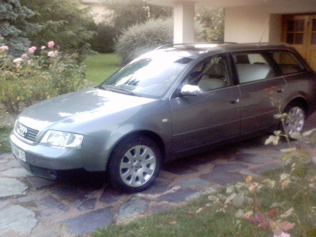

à mon tour, il y avait longtemps que je devais le faire, mais le problème est d'avoir le temps pour la prendre en photo propre... A6 2.8 AVANT QUATTRO tiptro 1998 GPL SOUS CHASSIS 85000 miles (et oui)... ce qui nous fait 136000kms env. GRISE INTERIEUR CUIR CARAMEL BOOSE TOE j'ai fait 40000 km depuis avril avec et pas grand chose en frais si ce n'est: PLUS DE CATA (LES 2)!! soufflet avd je n'ai toujours pas changé les pneus qui ne sont même pas à 50% (même usure pour les 4) alors qu'ils ont 50000kms. sinon entretien courant: tous les 20000 km vidange moteur, bougies, filtres; il y a 16000km vidanges des ponts et boite auto chez audi. j'espère avoir été clair... michael -
