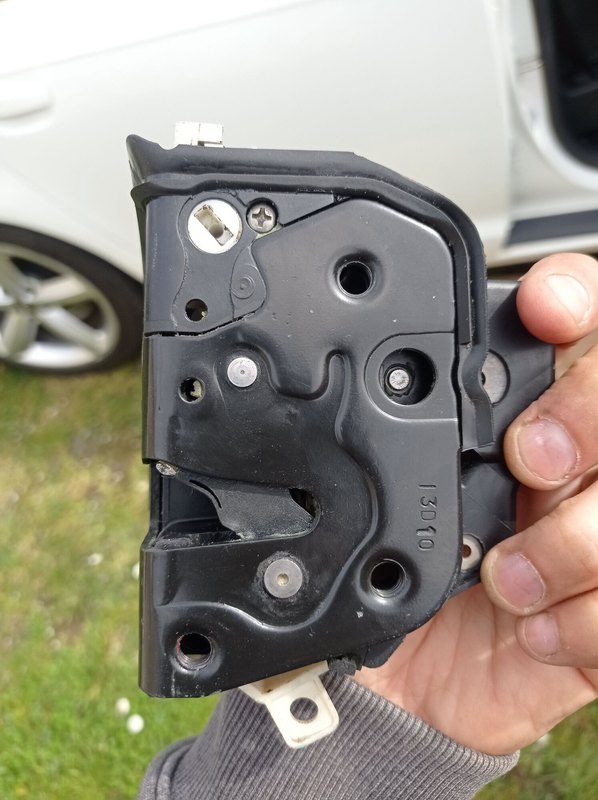

Re, J'ai tout re démonté et pas de ref sur la serrure.... en tous ça rien qui ressemble a 4F1 ou 8J1 Fait quelques photos Besoin d'aide svp, C'est sensé être une 4F1 837 016 mais je ne la trouve pas en 6 broches et la 8J1 837 016 est en 6 broches mais pas sensé être sur A6C6 Merci a celui qui pourra m’éclairer. -

Bon après quelques N-ièmes heures sur le dico du ternet a tout retourné dans tous les sens, j'ai une piste grâce a Google images et aliexpress..... Ma serrure serait peut être une 8J1 837 016E (ou A/B/C/D) que l'on trouve sur les TT 8J et A6 4G.... (peut être d'autres) Me reste plus qu'a re démonter tous ça pour aller vérifier la ref direct sur la serrure (ce que je n'ai évidement pas fait lors du premier démontage ) A suivre -

Salut, Alors sur le site de star pièces il est écrit pour cette serrure : "Pour AUDI A6 (C6) de 2004 à 2011. Tous modèles et toutes motorisations : 4F2, 4FH." "Références équivalentes OEM AUDI : 8EI 837 016AA, 8EI837016AA, 4F1 837 016, 4F1837016, 4F1 837 016A, 4F1837016A" Çà correspond aux références du lien que tu m'as donné. J'avais appelé Star pièces, qui avec ma plaque d'immat, m'avais confirmé que c’était la bonne serrure mais qu'il ne l'avait pas en 6 broches .... La seul serrure en 6 broches que j'ai trouvé est sur aliexpress, marque "Pabokay"... C'est quand même bizarre que tout soit en 7 broches... -

Salut le forum, Je me permet de déterrer ce topic car j'ai voulu changer ma serrure AVD qui fait des caprices. J'ai appelé VW a coté de chez moi, env. 350e donc bon.... J'en est commandé une chez Star pièces (env. 45e), j'ai tombé le panneau de porte, démonté ma serrure et quand j'ai voulu remonter la nouvelle.... ben c'est pas les même connectiques. Ma voiture (a6 c6 2010 3.0tdi) est en 6 broches en ligne et ma nouvelle serrure en 7 broches a 2 "niveaux" (4 en haut et 3 en bas). J'ai donc cherché une autre serrure mais je ne trouve pas de serrure "générique" en 6 broches... Savez vous où trouver ça? sinon est ce qu'il existe des adaptateurs? (pas trouvé) merci d'avance -
